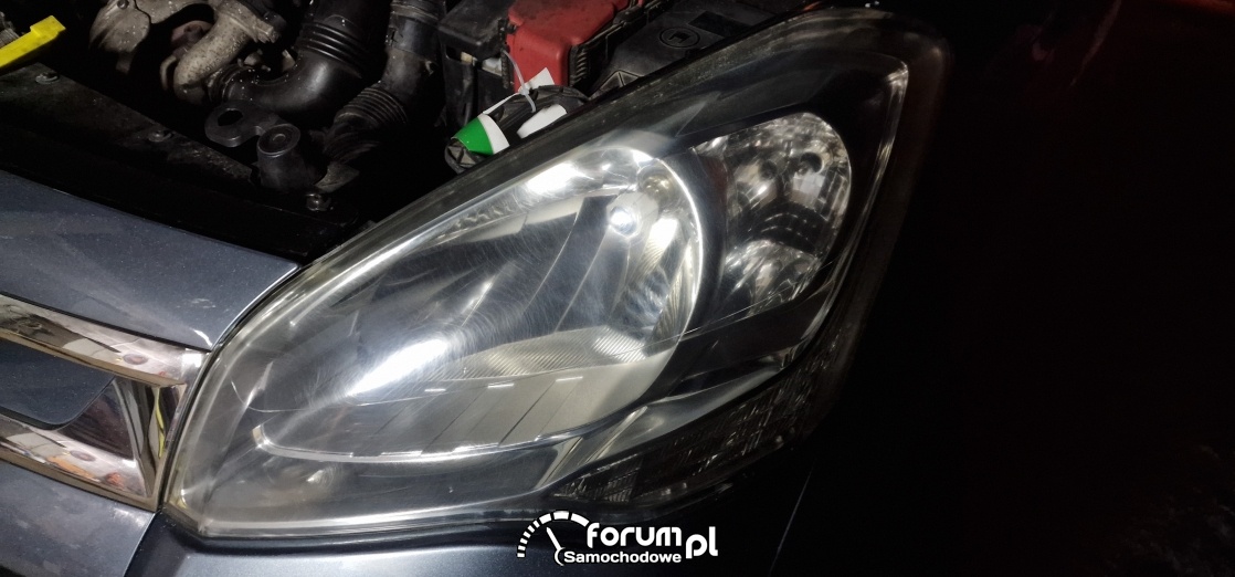

06 Lut 2023, 13:32
Wczoraj nie wyszła mi polerka lampy stad moja prośba o pomoc jak to naprawić??
Nieudane polerowanie relflektorów
05piotrek
Posty: 6
Zdjęcia: 1
06 Lut 2023, 13:55
Widać, że za grube rysy Ci wyszły.
Czym polerowałeś lampę i jakimi papierami po kolei matowałeś klosz?
Rokiko
Posty: 10269
Zdjęcia: 35
06 Lut 2023, 14:09
Papier ścierny wodny od 600 do 3000 pasta polerska . Wydaje mi się że zrobiłem błąd przy samym szlifowaniu albo za mocno albo za długo
05piotrek
Posty: 6
Zdjęcia: 1
06 Lut 2023, 14:24
Za mocno grubym papierem i za długo pewnie. Będziesz musiał powtórzyć całą operację. Jak masz już przygotowane matowe szkło do polerowania to takie rysy powinno być widać jak byś się przyjrzał. Zresztą jak matujesz etapami to warto dobrze się między nimi przyjrzeć jak wygląda klosz.
