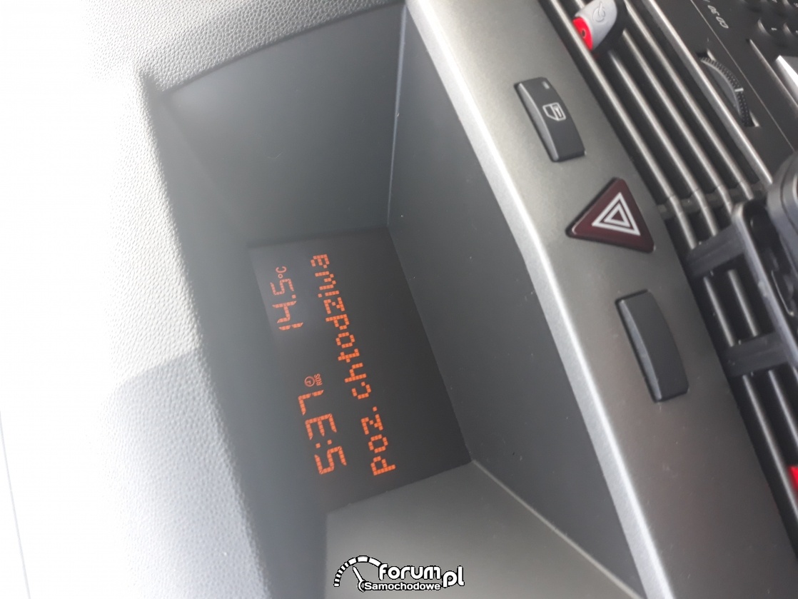

Opel Astra H - poziom chłodziwa Witam,
Od dłuższego czasu w moim aucie wyświetla się taki komunikat, jak na załączonym zdjęciu. Poz.chlodziwa. czy ktoś wie o co może tu dokładnie chodzić? Płyn chłodniczy jest nalany tyle, ile trzeba. O co chodzi?

Bardzo możliwe że padł czujnik poziomu płynu.

Z tego co się orientuję t w zbiorniczku wyrównawczym masz ten czujnik który odpowiada za ten komunikat. Skoro płynu jest odpowiedni poziom to przyczyna musi leżeć tak jak napisał @Kao w czujniku. Spróbuj go wymienić i problem powinien zniknąć (jest on chyba wkręcany od spodu w ten zbiorniczek). Sprawdź jeszcze przed wymianą podłączenie go i wyczyść styki może to pomoże.

Witam mam ten sam problem po wymianie czujnika niec sie nie zmienilo .Wymieniłem zbiorniczek w którym jest magnes i tez nie pomoglo.moze ktos wie ja sobie z tym porzdzic bo dzisiaj warsztaty nastawione są na proste roboty a to juz przerasta ich mozliwosci

A po wymianie czujnika nie trzeba wykasować błędu albo jakieś adaptacji zrobić? Ewentualnie odepnij aku na kilka godzin.
