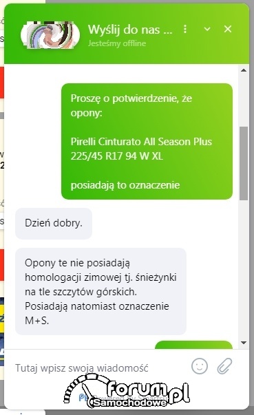

Moje pytanie wzięło się stąd, że zapytałem o to konsultanta u jednego ze sprzedawców opon - zdjęcie poniżej. A szkoda, bo właśnie te Pirelki mają dobre oznaczenie na mokrym i na paliwie i kształtem wyglądają na odporne na aquaplanning.
Również jak rzuciłem okiem na zdjęciu którychś z ekonomicznych całorocznych (już nie pamiętam, czy to był Kormoran) to także nie znalazłem znaczka 3PMSF
Teraz jednak coraz mocniej myślę, żeby dołożyć trochę do Good Year'a Vector 4Seasons Gen3 - ponoć również dobre jak o 10% droższe Micheliny :wink:
