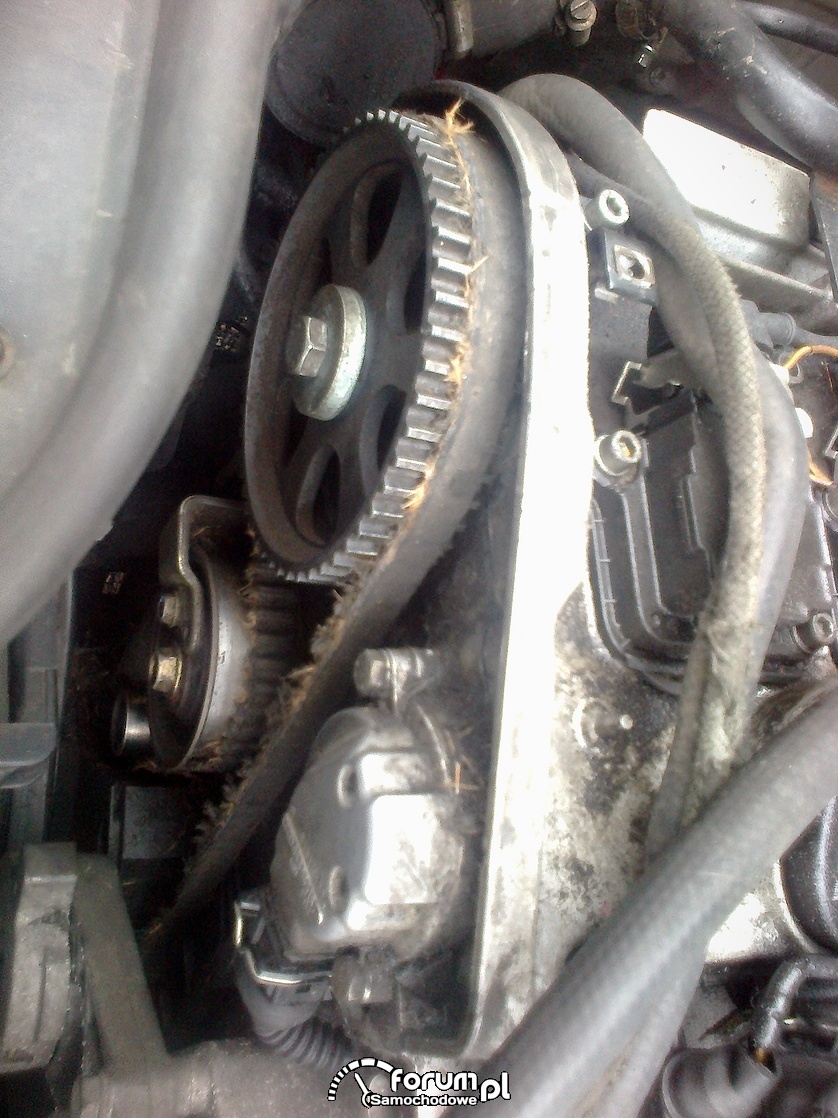

Witam!
Zaholowałem mojego Passata do mechanika i powiedział mi on iż mój silnik jest do wymiany ponieważ strzępy paska rozrządu są nawinięte na wał itd... czyli krotko mówiąc silnik jest uszkodzony tak jakby strzelił rozrząd podczas jazdy a on mi nie strzelił jest mocno poszarpany patrz zdjęcie 1 i 2Zdjęcie.Zdjęcie i tutaj pojawia się moje pytanie czy jest to możliwe ze doszło do aż tak poważnych zniszczeń? Ps. stało się to przy probie odpalenia go z po pychu a nie przy jeździe

Czyli rozumiem ze przy tej próbie uruchomienia samochodu na"pych"silnik zablokował... :?:

kozioł91 napisał(a):Zaholowałem mojego Passata do mechanika
A z jakiego powodu to auto zaholowałeś?

no właśnie nie zablokował sie odpalił tylko dziwnie chodził i w pewnym momencie zaczela sie kontrolka oleju swiecic

kozioł91 napisał(a):Zaholowałem mojego Passata do mechanika i powiedział mi on iż mój silnik jest do wymiany
A skąd wiedział że jest do wymiany patrząc na pasek? Żeby to stwierdzić trzeba sprawdzić czy nie było kolizji w silniku itd. na koko się nie da. Paski czasem pękają i silnik bez problemu da się naprawić.
I co się okazało, wiesz już?
