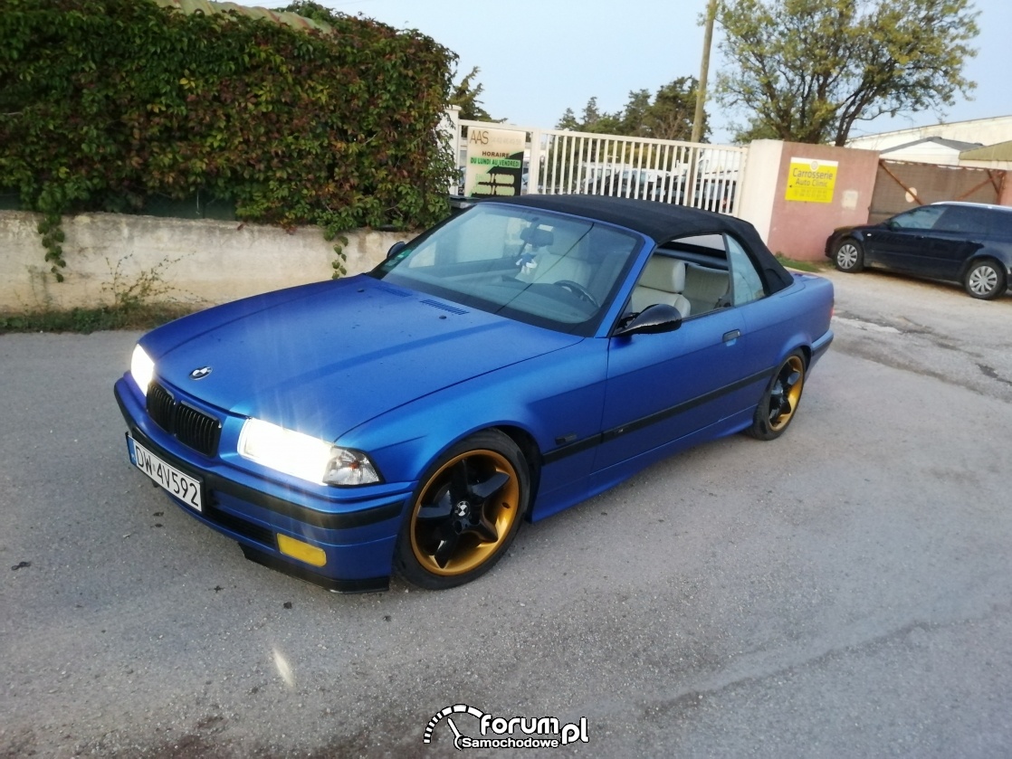

11 Kwi 2020, 22:11
No i już mamy kolorek, nie jestem za bardzo zadowolony no ale już jak jest tak zostanie.

23 Maj 2020, 21:08
Coś tam poskładałem ale dziś znowu wjechała do lakierni na przemalowywanie bo stopień matu mi nie podpasował. Dla porównania daje zdjęcie jak było za pierwszym razem, à przy okazji jak się podoba felga?

25 Maj 2020, 15:44
Chodzi ci, że ten mat jest za mocny tzn. za bardzo matowy?
Co do felg to mi się podobają, ciekawe połączenie. Nie wiem tylko czy ten pomarańczowy kolor gdzieś jeszcze nie powinien występować.

25 Maj 2020, 17:18
Cichy77 napisał(a):Chodzi ci, że ten mat jest za mocny tzn. za bardzo matowy?
właśnie w drugą stronę, za bardzo błyszczący był, teraz jest bardziej matowy a co do felg to złoty nie pomarańczowy, tzn trochę z daleka w pomarańcz faktycznie wpada. Podeślę zdjęcie z bliska. Miałem felgi wymieniać ale są nowe opony, zmiana felg na szersze wiąże się z wymianą opon a to już niepotrzebne koszta
