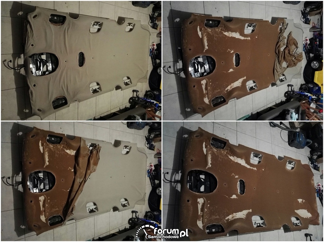

Stara podsufitka
Renowacja, naprawa podsufitki w samochodzie - instrukcja Renowacja, naprawa podsufitki w samochodzie - instrukcja Procedura naprawy podsufitki
Tu mamy kilka punktów których trzeba się trzymać chcąc zrobić to porządnie. Musimy przygotować miejsce w którym będziemy naprawiać materiał na podsufitce i z tego względu warto mieć do niej dostęp z każdej strony. Ja robiłem to na podłodze (płytki w garażu) którą wcześniej dobrze wyczyściłem. Jak już mamy miejsce i podsufitka sobie leży to przechodzimy do zrywania materiału.
Renowacja, naprawa podsufitki w samochodzie - instrukcja Materiał z podsufitki powinien nam się oderwać bez większego problemu, łapiemy za jeden koniec i powoli zrywamy. Zostanie nam gąbka którą będziemy musieli usunąć i do tego celu potrzebna nam będzie szczotka ryżowa lub inna która jest dosyć twarda i nie ma gęstego włosa. Taką szczotką szorujemy całą podsufitkę aż zejdzie nam cała pozostał gąbka.
Renowacja, naprawa podsufitki w samochodzie - instrukcja Odkurzamy sobie tak żeby było czysto i jeżeli nie widać już nigdzie pozostałości po gąbce i mamy ładną powierzchnie warto wziąć papier ścierny i przetrzeć całą powierzchnię. Po tym trzeba dokładnie ją odkurzyć najlepiej taką szczotką jakie są dostępne zazwyczaj w zestawie przy odkurzaczu.

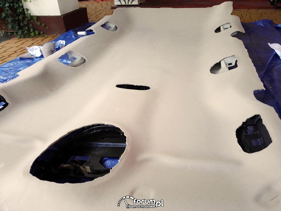

Renowacja, naprawa podsufitki w samochodzie - instrukcjaPowierzchnia przygotowana, to teraz bierzemy materiał kładziemy na podsufitkę i zostawiamy sobie z przodu i z tyłu po około 10 cm naddatku, a resztę obcinamy, po bokach może być więcej zostawione (szerokość materiału zazwyczaj to 150 cm) nie będzie nam przeszkadzało.
Renowacja, naprawa podsufitki w samochodzie - instrukcja Teraz czas na klejenie. Trzeba pamiętać żeby kleje w sprayu dobrze wymieszać i sprawdzić jak powinna wyglądać procedura którą zaleca producent kleju ponieważ czasem różnią się one od siebie. Ja korzystałem z kleju Forch i Tesa w obu przypadkach klej nanosiłem na podsufitkę oraz na gąbkę od podsufitki. Biorąc pod uwagę rozmiary podsufitki robiłem to etapami zaczynając od jej przodu. Przyklejałem jednorazowo pasek o długości około 50-60 cm na całej szerokości podsufitki. Miałem wtedy kontrolę nad przyklejanym materiałem i ładnie mogłem rozprowadzić go żeby nie zrobiły się żadne zagięcia. W miejscu gdzie gąbka była przyklejania z drugiej strony po materiale w rękawiczce gładziłem materiał a jak przykleiłem cały pasek to używałem wałka w celu lepszego rozprowadzenia i wygładzenia całej powierzchni. Jeżeli po drodze macie jakieś otwory to warto w tym miejscu naciąć taki krzyżyk wtedy zmniejszamy naprężenia materiału, a odpowiedni otwór dotniemy sobie później.
Takie etapy powtarzałem aż przykleiłem całą podsufitkę.

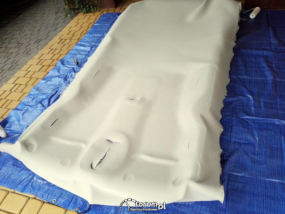

Renowacja, naprawa podsufitki w samochodzie - instrukcjaPodsufitka przyklejona jak widać na zdjęciu teraz możemy pozwolić jej niech sobie poleży tak około godzinki (ja tak zrobiłem) po czym zabieramy się do obcinania naddatku materiału. Jeżeli boki starej podsufitki były zawinięte materiałem to musimy zrobić tak samo, więc to trzeba wziąć pod uwagę podczas obcinania. W moim przypadku boki nie były zwinięte w materiał więc obcinałem materiał zostawiając około 5 mm takiego zapasu. Nie wyszło mi to idealnie równo ale tego i tak nie będzie widać. Oczywiście obcinacie nożyczkami lub ostrym nożykiem według uznania. U mnie nie wszędzie sprawdzały się nożyczki.
Jak już to zrobimy to wycinamy otwory tam gdzie one powinny być i tu również trzeba pamiętać żeby zostawić sobie lekki naddatek materiału, lepiej obciąć za mało niż za dużo bo dociąć zawsze będzie można ale w drugą stronę już nic nie będziemy w stanie zrobić.
Renowacja, naprawa podsufitki w samochodzie - instrukcja Tak gotową podsufitkę montujemy do samochodu wszystko składamy i cieszymy się nowym poszyciem :) Pamiętajcie że materiał podsufitki zaraz po przyklejeniu może nie być idealnie równy nawet jak go dobrze przykleimy ponieważ jest na piance która po kilku godzinach od przyklejenia powinna się ułożyć i wszelkie nierówności lekkie załamania powinny zniknąć. U mnie dopiero na drugi dzień zniknęły wszystkie nierówności które dało się zaobserwować niedługo po klejeniu.

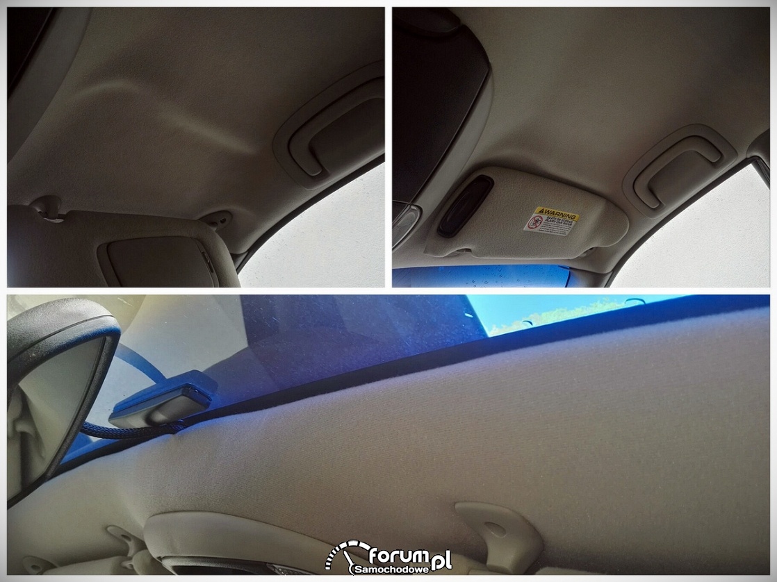

19 Maj 2019, 10:09
Od czasu renowacji podsufitki minęło ponad pół roku, dzisiaj przyglądałem się dokładnie jak ona wygląda i mogę stwierdzić że nawet lepiej niż od razu po założeniu. Chodzi tu głównie o nierówności. lekkie załamania pianki które było widać zaraz po podklejeniu. W tej chwili ładnie wszystko się wyrównało :)
Załączam zdjęcia jak to wygląda obecnie.
