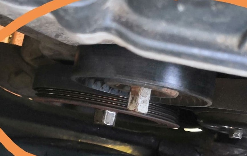

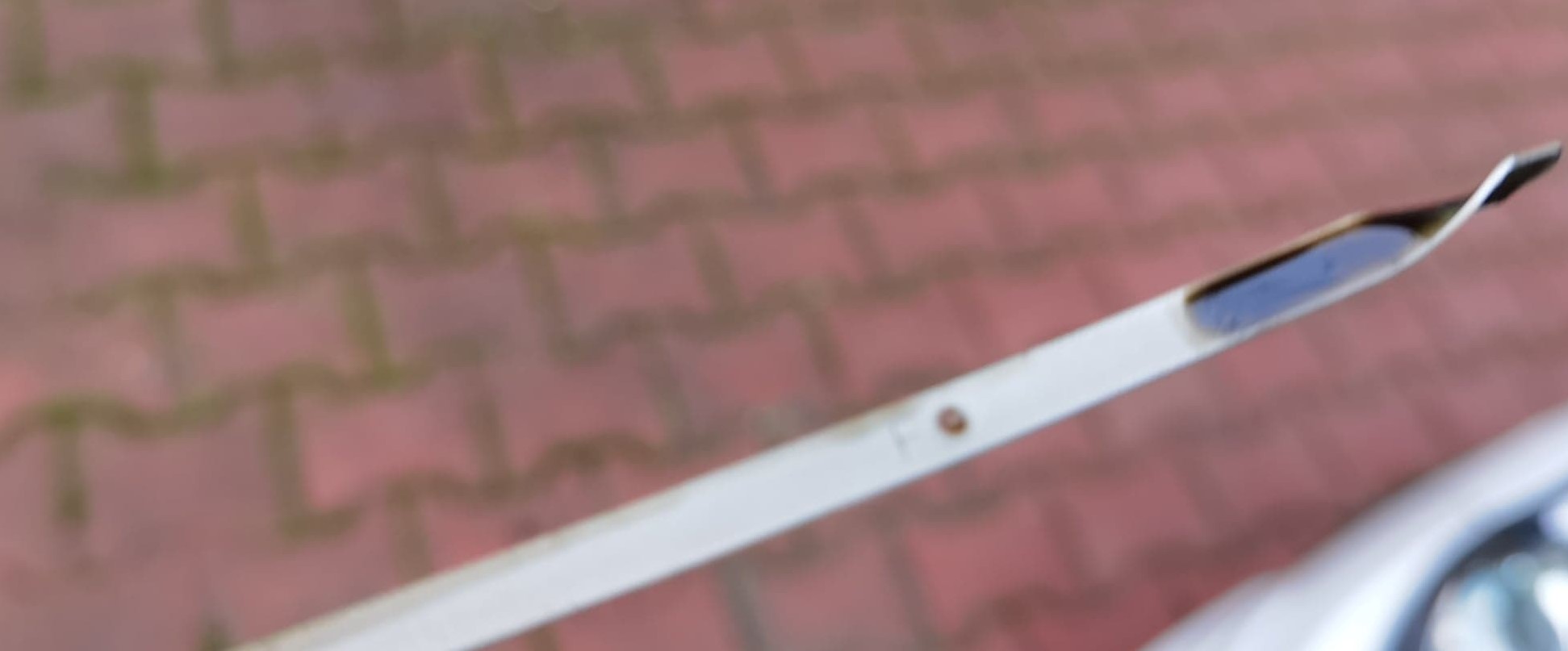

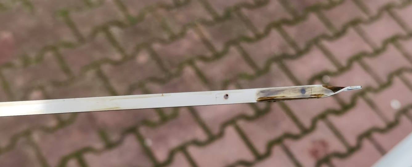

Cześć, prawie dwa lata temu kupiłem hyundaia i30 I wersję 1.4 109km. Po pewnym czasie zaczął znikać płyn chłodniczy. Mechanik stwierdził, że się zapowietrzyło - kazał dolewać. Niestety dolewką nie było końca. Padło stwierdzenie, że to uszczelka pod głowicą. Została obrobiona, założono jej nowe uszczelniacze zaworowe. Płyn chłodniczy jest teraz przy minimalnej kresce ( kilka miesięcy po wymianie tej uszczelki był zalany do górnej krerski). Po wymianie uszczelki silnik zaczął niesamowicie brać olej... Dolałem już z 3l a zrobiłem około 4tyś. Nigdy nie dolewałem oleju na pewno nie przez 1,5 roku od zakupu. Nie pamiętam już dokładnie czy coś dolewałem oleju (chodzi mi o okolicę miesiąca max 2 przed wymianą uszczelki). Mechanik twierdzi, że brał silnik olej, ale minimalnie bo po zdjęciu głowicy niby było to widać. Na zdjęciach poziom oleju foto robione dziś i 14 listopada - przejechane 350km. Po wymianie uszczelki pod głowicą. Jedno koło pasowe zostało źle założone w efekcie pasek klinowy prawie się zerwał (byłem w trasie gdy zjechałem na pobocze, otwieram maskę i płyn chłodniczy rozpaplał się po silniku patrzę na ten pasek i prawie że zerwaany) W rozmowie z mechanikiem który wymieniał mi ten pasek w trasie stwierdził, że chyb słychać popychacze (kolejne problemy?)
Na zdj widać jak zostało krzywe zamontowane koło pasowa. Oczywiście w rozmowie gdy zakłada mi ten Pan pasek pytam co i jak. Koło pasowe sztywnie dokręcone, więc nie było bata żeby się przemieściło - musiało być źle zmontowane ( nie oryginalna cześć ?). Po powrocie do domu "mój mechanik" sprawę niby załatwił zdjął te koło pasowe i uszczelka była wyrobiona sprasował to i się trzyma do teraz.

Trzeba wpierw zdiagnozowac co dzieje się z płynem i olejem,drogi ucieczki z silnika są tylko dwie(wydech,albo ziemia)Ciśnienie sprężania,pomiar,silnik kopci?
