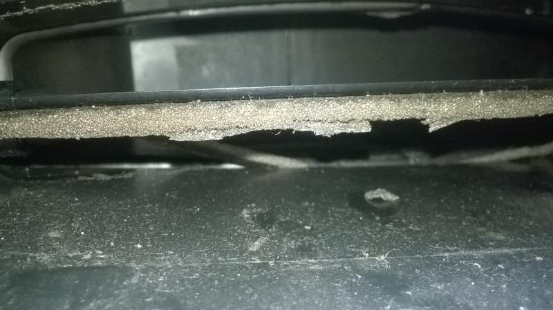

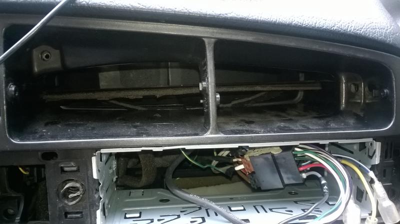

Witam :!:
Potrzebuję informacji na temat tego, jak naprawić, ustawić z powrotem na miejscu ten zwisający kawałek materiału. NIE WIEM NAWET, JAK TO SIĘ NAZYWA...
Rozebrać "pół auta", żeby to wyjąć z dechy rozdzielczej? I co dalej? Wygląda tak, jakby tam było tego czegoś więcej niż być powinno...
Brakuje mi koncepcji...

Czy dobrze myślę że to jest element/klapka regulujący nawiew powietrza otwarty/zamknięty przez środkowe kratki?
Jeżeli chodzi o wymianę tego materiału co jest w środku to wiem że niektórzy zastępują go odpowiedniej grubości podkładem pod panele i elegancko daje radę :)
