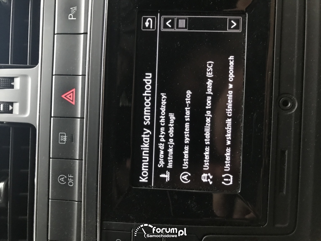

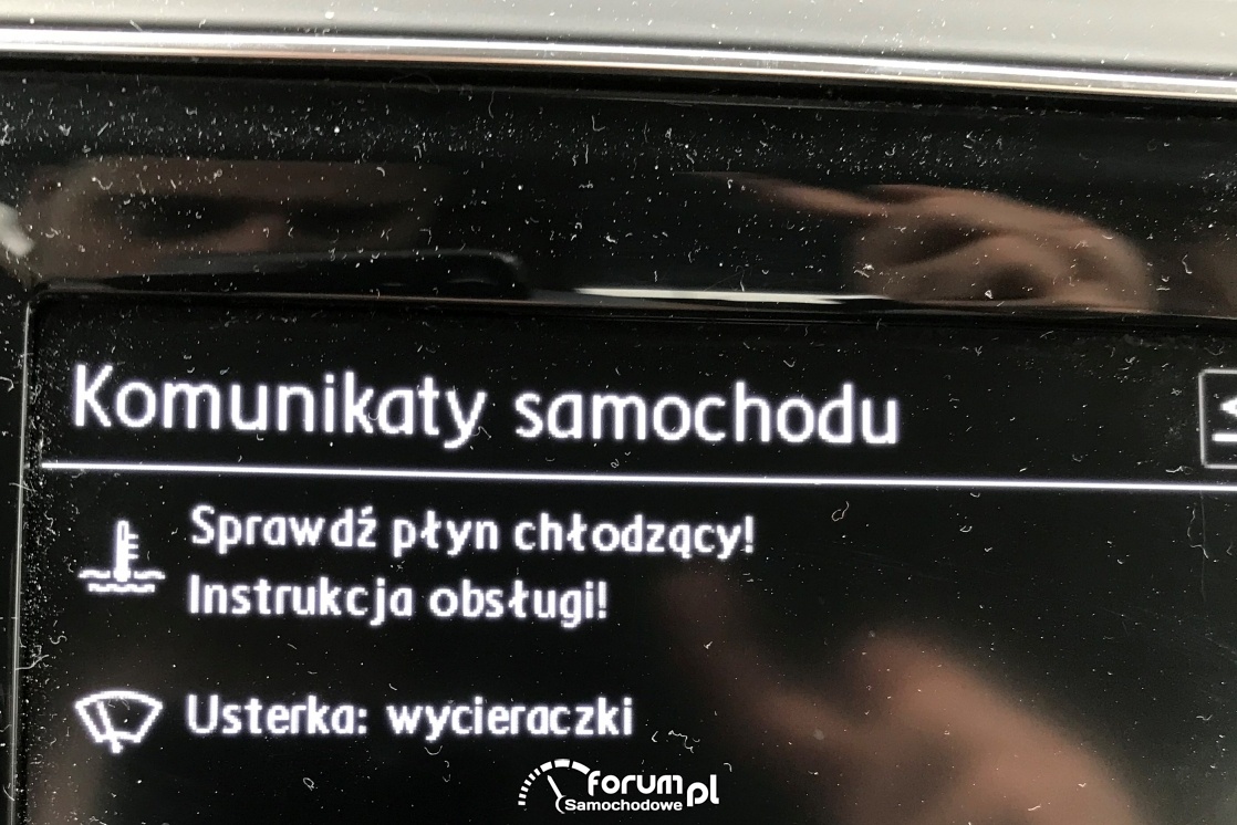

Cześć,
Proszę serdecznie o radę. Samochód: Polo 1.2 2014
Od kilku tyg za każdym razem na 2/3 sekundy wyłącza się cała elektryka w samochodzie. Auto w tym czasie działa, jeździ normalnie. Wygląda to raczej na jakiś restart całego systemu, pojawiają się komunikaty (zdjęcia poniżej). Podczas jednej jazdy może tak się stać raz lub kilka razy co parę minut.
Przy pierwszym takim błędzie nic nie działało oprócz radia i szyb przez ok 20 min. Padły światła, kierunki, awaryjne, wycieraczki, panel otwierania drzwi itp ale auto jeździło.
Byłem u znajomego mechanika ale nadal nie znam przyczyny, po usunięciu błędów pokazują się nowe, inne i tak w kółko.
Czy spotkał się ktoś może z czymś takim lub wie jaka może być przyczyna?

Pamiętasz jakie były dokładnie błędy przed ich skasowaniem powinno się je gdzieś zapisać i sprawdzić.
Czy sprawszane były klemy na akumulatorze czy nie są czasem luźne? Wygląda to tak jak byś miał zaniki napięcia które trzeba odpowiednio zdiagnozować.

Niestety nie, po skasowaniu pojawiał się inny i tak w kółko, coś z układem kierowniczym, na pewno było. Przed chwilą jechałem autem i kumulacja wszystkiego: VW Polo 2014 - usterka elektryki
przy hamowaniu włączały się czujniki parkowania - to z nowości.
Może to ma związek z deszczem? dzisiaj pada cały dzień a po raz pierwszy problem pojawił sie po 15 min dość mocnych opadach

Po tych błędach które wyświetlają się na ekranie nie dojdziesz do problemu tu trzeba podłączyć interfejs i sprawdzić jakie kody błędów kryją się pod tymi komunikatami.
pawelpolo14 napisał(a):Może to ma związek z deszczem?
Raczej z wilgocią być może gdzie powstaje jakieś zwarcie. Dywaniki pod nogami z przodu masz suche?
