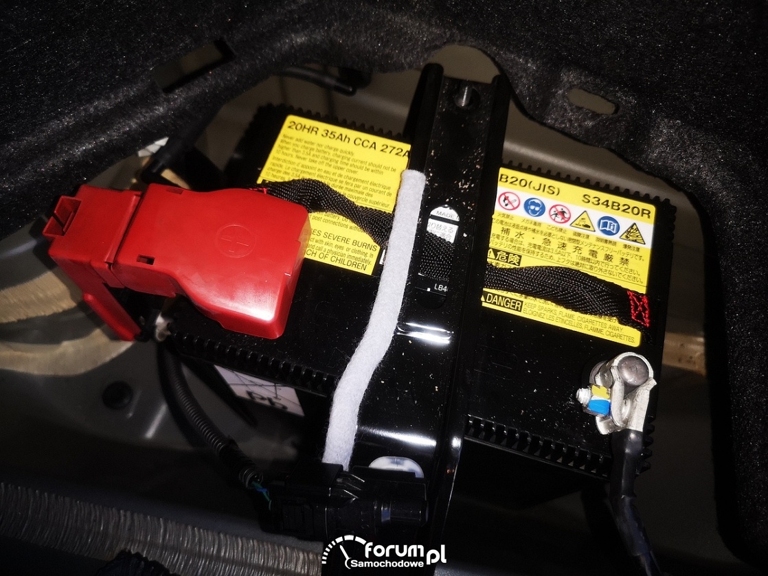

W Aurisie HSD odkręcamy górne mocowanie akumulatora w dwóch miejscach w jednym jest śrubka, a w drugim nakrętka. Zdejmujemy je i odkładamy na bok. Następnie odkręcamy klemę akumulatora minusową i ją zdejmujemy, dalej plusową i również zdejmujemy. Na końcu odpinamy wężyk z lewej strony akumulatora od oparów / odgazowujący (wyciągamy). I to wszystko możemy wyjąć akumulator.
Wymiana / odłączanie akumulatora w hybrydzie - Toyota Auris II TS Montaż akumulatora jest w odwrotnej kolejności czyli po postawieniu go na miejscu docelowym zakładamy wężyk od oparów, następnie zakładamy klemę plusową (dobrze wciskamy) i przykręcamy, kolejna jest klema minusowa tu też dobrze wciskamy i przykręcamy. Teraz zakładamy mocowanie akumulatora i je przykręcamy. To wszystko!

Miejsce pod akumulator

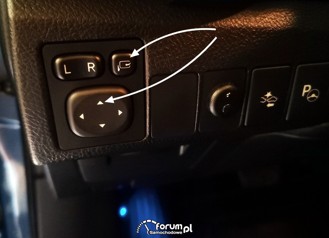

Ja zadam od razu pytanie, które może gnębić kogoś - w jaki sposób ustawić lusterka, żeby się nie zamykały? Można to zrobić z poziomu menu w radiu czy trzeba kompa podpinać?

Haha... tak myślałem, że w końcu ktoś o to zapyta :) jest to banalne i nie potrzeba nawet włączonego zapłonu z tego co sprawdziłem u siebie. Żeby włączyć / wyłączyć automatyczne składanie lusterek przy zamykaniu / otwieraniu auta należy nacisnąć i przytrzymać na raz dwa przyciski jeden od składania lusterek, a drugi od regulacji w górę przez około 3-5 sekund i to wystarczy.
Na załączonym zdjęciu zaznaczyłem o które przyciski chodzi.
