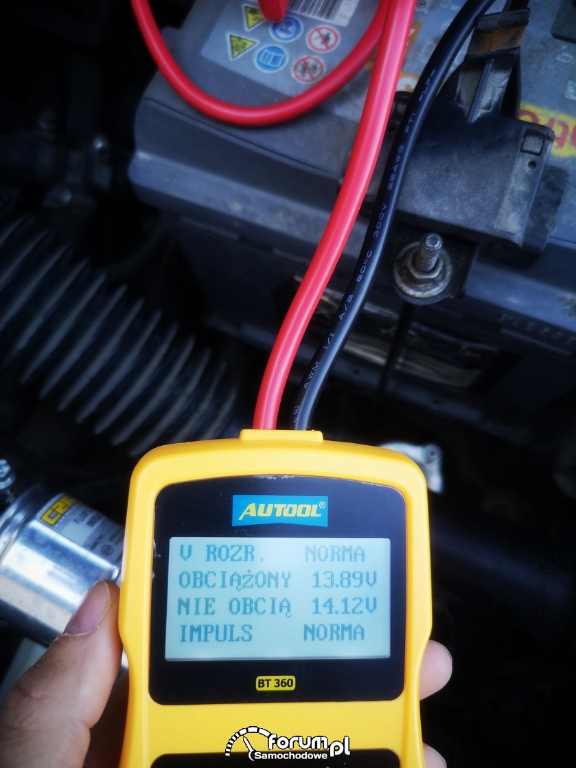

Wykonałem test akumulatora budżetowym testerem Autool BT360 które całkiem nieźle wypadało w różnych testach w internecie. Test składa się z trzech różnych części, a sam tester przeprowadza nas za rękę krok po kroku jak to zrobić.
Pierwszy test po wpisaniu odpowiednich parametrów akumulatora przedstawiam nam to czy bateria jest sprawna czy kwalifikuje się do wymiany. W wyniku otrzymujemy parametry takie jak napięcie na akumulatorze i parametry SOH (stan żywotności) oraz SOC (stan naładowania).
Test używanego akumulatora Centra Futura CA530 53Ah 540A po 2,5 roku eksploatacji
Drugi test to rozruch silnika i sprawdzenie czasu rozruchu i spadku chwilowego napięcia.
Trzeci test przedstawia ładowanie akumulatora przez alternator na wolnych obrotach czyli silnik nie obciążony i przy zwiększonych obrotach silnik obciążony. Tu również otrzymujemy odpowiedni wynik.
No i na koniec pytania do Was :)
Co sądzicie o tym teście, sprawności akumulatora czy sprawdzenie jego parametrów takim budżetowym testerem ma sens?
Czy jak na akumulator który ma ponad dwa lata użytkowania to jego parametry są dobre czy raczej średnie? To pytanie do kogoś bardziej obeznanego z tematem :wink:

SOH, to zużycie akumulatora. SOC to z kolei stan naładowania. Czyli na pierwszej fotce masz info, że aku masz naładowany w 98% ( czyli lepiej niż bardzo dobrze, bo tak naprawdę aku nie da się naładować do 100% ), oraz zużycie aku ( czyli inaczej sprawność ) masz na poziomie 85%, czyli też bardzo dobrze. Przyjmuje się, że jeżeli aku ma SOH powyżej chyba równych 80%, to jest bardzo dobrze. Taki minimalny SOH, żeby można było powiedzieć, że aku jest dobry to minimum 60%. Jak jest poniżej, to już coś się dzieje. Tester pokazuje ci też napięcie na aku jakie masz oraz prąd rozruchowy jak się nie mylę ( 500A ). Możesz mieć napisane na aku, ze jest on nieco wyższy ( np 540A ), ale ten parametr jest uzależniony od kilku czynników np. temp. elektrolitu ).
Na drugiej fotce masz test rozruchu. U ciebie wyszedł też dość dobrze, przy czym tutaj jest ciekawostka, bo ten test jest uzależniony od ładowania akumulatora, czyli miernik zaczyna pomiar w momencie jak zaczyna kręcić rozrusznik do momentu rozpoczęcia ładowania aku przez alternator. A tu w każdym samochodzie jest różnie - jeden altek zacznie ładować szybciej, a inny później. Więc ten pomiar akurat nie zawsze jest miarodajny. Ale u ciebie widać, że altek zaczyna ładować po 4 sekundach od rozruchu silnika. Czy to dużo czy mało? Może inni się wypowiedzą.
Trzecia fotka to już po rozruchu i tu też widać, ze wszystko ok.
Reasumując, twój aku ma się bardzo dobrze.

Według informacji które posiadam parametr zużycia akumulatora czyli SOH wygląda tak:
  • 80% i więcej -> stan akumulatora bardzo dobry.
  • 61% - 79% -> stan akumulatora dobry.
  • 45% - 60% -> stan akumulatora jest na tyle zły, że będzie wkrótce wymagał wymiany na nowy. Warto go doładować i sprawdzić ponownie.
  • mniej niż 44% -> powinno się naładować akumulator i sprawdzić ponownie ponieważ może on już wymagać wymiany.

MotoAlbercik napisał(a):ten test jest uzależniony od ładowania akumulatora, czyli miernik zaczyna pomiar w momencie jak zaczyna kręcić rozrusznik do momentu rozpoczęcia ładowania aku przez alternator
No właśnie wczoraj jeszcze udało mi się sprawdzić w innym samochodzie i tam wyszło nieznacznie powyżej sekundy. Natomiast napięcie podczas rozruch spadło do 9,8V ale tester pokazał że jest również ok.

Można spróbować sprawdzić po ilu sekundach od rozruchu zaczyna się ładowanie aku w obu autach. A to jest uzależnione od regulatora napięcia, bo to on odpowiada za wzbudzenie ładowania.
