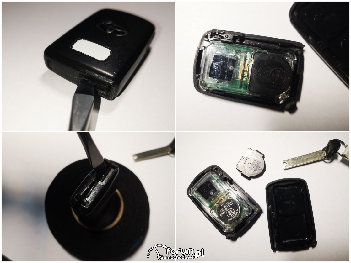

Dzisiaj przyszedł czas na wymianę baterii w elektronicznym kluczyku. Przed wyłączeniem zapłonu przyciskiem otrzymałem informację o niskim stanie naładowania baterii w kluczyku i na zegarach wyświetliła się kontrolka w kształcie pomarańczowego trójkąta z wykrzyknikiem w środku plus oczywiście do tego opis problemu "Niski poziom naładowania baterii kluczyka. [Key battery low.]".
Opis wymiany baterii dotyczy Toyoty z bezkluczykowym dostępem do samochodu. W moim przypadku jest to kluczyk od samochodu hybrydowego tej marki.
Wymiana baterii w elektronicznym kluczyku - ToyotaWymiana baterii jest bardzo prosta i zajmuje dosłownie 3 min. :)
Co nam będzie potrzebne?
- Śrubokręt płaski (do otworzenia obudowy kluczyka, użyłem takiego o szerokości 6mm)
- Śrubokręt płaski do wyjęcia baterii (o szerokości 2mm, tu może być coś innego do podważenia)
- Bateria CR2032 3V
Wymiana baterii krok po kroku
- Wyciągamy grot kluczyka z pilota (naciskamy z boku przycisk na pilocie który zwalnia blokadę i grot lekko wychodzi)
- Płaskim śrubokrętem rozchylamy obudowę pilota (po wyjęciu grota mamy takie miejsce w które idealnie wchodzi śrubokręt, następnie przekręcając go na boki obudowa zacznie się rozchylać aż w końcu ją rozpołowimy)
- Bateria jest przykryta taką plastikową zaślepką którą zdejmujemy podważając lekko śrubokrętem raz z jednej strony a raz z drugiej)
- Samą baterię podważamy, jest tam takie miejsce na cienki śrubokręcik i ładnie ona wskakuje
- Wkładamy nową baterię
- Wszystko składamy w odwrotnej kolejności
U mnie po tej operacji wymiany baterii kluczyk działa i nie wymaga ponownego kodowania i przypisywania w samochodzie. Komunikat o słabym stanie baterii zniknął.
