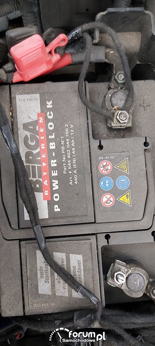

Witam mam taki problem auto mi ciągle odpalało dzisiaj rano troche mrozu i juz się nie dało byłem sprawdzić mechanik mowil ze ładowanie dobre ale akumulator juz nie trzyma.Widzialem podobne posty moze ktos wie jak rok produkcji odczytac z tego modelu na internecie nie ma zadnych informacji o tym modelu.Myślę o wymiania na nowy tylko chciałbym tego rok produkcji poznac ma ktos możę taką wiedzę czy da się ze zdjęcia odczytac ?

Szukaj numerów wypalonych na aku i wrzuć foto chodź rocznik nie ma nic wspólnego z jego kondycją

Jak wyglądał problem przy odpaleniu? Przygasały kontrolki i rozrusznik nie kręcił czy kręcił bardzo wolno?
Rok produkcji nie ma tu znaczenia. Najlepiej naładuj akumulator prostownikiem. po wyłączeniu ładowania i pozostawieniu go na jakieś 30min. zmierz napięcie i zobacz jakie jest. Taką operację powtórz po godzinie i porównaj.
Jak musisz założyć go do samochodu to następnego dnia po nocy sprawdź przed odpaleniem jakie będzie trzymał napięcie. To da odpowiedź na pytanie czy coś jeszcze z niego będzie czy raczej trzeba szykować się na wymianę.
