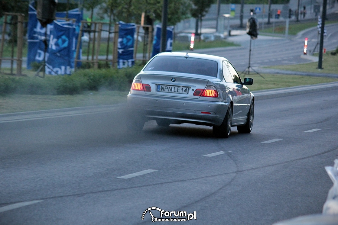

Kolor czarny – awaria układu wtryskowego
Czarny dym występuje najczęściej podczas pracy silników wysokoprężnych i jazdy na wysokich obrotach czy gwałtownym przyspieszeniu pojazdu z dieslem pod maską. Taki kolor pojawia się ze względu na obecność sadzy, a poziom jej koncentracji wynosi co najmniej 200 mg/Nm3. Tak jak w przypadku białego dymu, niewielka ilość takich gazów nie powinna martwić. Jednak, jeśli nawet lekkie wciśnięcie pedału gazu wywołuje sporą czarną chmurę dymu za samochodem, a koncentracja sadzy przekracza poziom 600 mg/Nm3, może to wynikać z awarii jednego bądź kilku elementów układu wtryskowego. Wśród najczęściej występujących przyczyn wadliwego funkcjonowania silników diesla można wymienić uszkodzenie wtryskiwaczy, zużycie pompy wtryskowej w starszych silnikach, awarię turbosprężarki, uszkodzenie zaworu EGR bądź nieszczelny układ dolotowy. "Dym o czarnej barwie oznacza, że silnik ma zbyt bogatą mieszankę paliwowa. Niezależnie od tego, czy to diesel czy jednostka benzynowa" wyjaśnia Krzysztof Predko, właściciel warsztatu Auto Gaz Serwis Stacja Obsługi Samochodów Krzysztof Predko.
W układzie wydechowym samochodu z silnikiem benzynowym, powodem wydobywania się czarnego dymu mogą być m.in. problemy z właściwym funkcjonowaniem układu dolotowego, uszkodzone wtryskiwacze (głównie w jednostkach z wtryskiem bezpośrednim) czy awarie sondy lambda.
"Czarny kolor spalin wydobywający się z rury wydechowej wskazuje na defekt w układzie wydechowym. Praca jednostki napędowej w silniku diesla jest niepoprawna, a paliwo źle się spala" tłumaczy Łukasz Błachowicz.

Kiedyś widziałem naklejkę na samochodzie z hasłem "Diesel Musi Dymić" i faktycznie ten co ją miał przyklejoną na zderzaku w okolicach rury wydechowej był czarny osad Było to jednak kilka dobrych lat temu i sam samochód wyglądał jak by był po jakimś tuningu ale niekoniecznie profesjonalnie wykonanym
