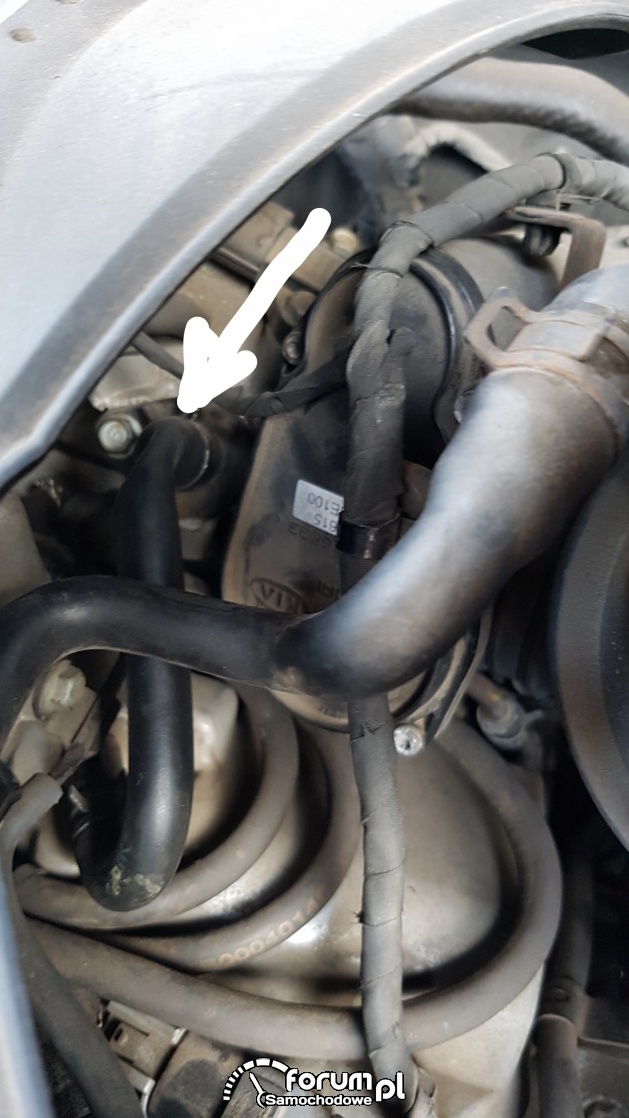

4. Dzisiaj zauważyłem że jeden z przewodów gumowych jest zassany
(zwężony) zaraz przed opaską jak jest odpalony silnik po wyłączeniu wraca
do normalnego kształtu
