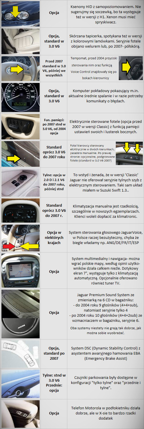

Wyposażenie/ wnętrze: To prawda, że bazowe wersje nie zachwycają luksusowymi bajerami, mimo wszystko ciężko trafić na zupełne "golasy" z manualną klimatyzacją, szybami na korbkę i welurową tapicerką. Jakość użytych do wykończenia wnętrza nie budzi żadnych zastrzeżeń, nieco gorzej jest z ich spasowaniem. Oldschoolowy design kokpitu może się nie podobać, ale jeżeli tak, to Jaguar nie jest autem dla ciebie. Jeżeli natomiast szukasz bogatego wyposażenia nawet kosztem wyższej ceny zakupu, zwróć uwagę na 3.0 V6 w wersji po lifcie. Oto niektóre elementy wyposażenia standardowego i opcjonalnego:
<<KLIK>>
