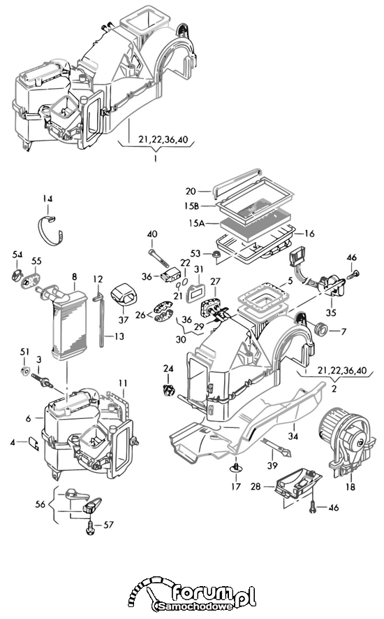

2. Widzimy teraz na wprost wentylator dmuchawę i po lewej obudowę parownika. Musimy zdemontować wentylator i całkiem go wyjąć.
Tylko najpierw na obudowie parownika jest mega długa opaska samozaciskowa (ok 50 cm). nie ma co się zastanawiać tylko trzeba ją przeciąć. Po jej usunięciu możemy wyjąc taką matę -gąbkę która jest pod spodem pod parownikiem i wentylatorem. Ona nam będzie przeszkadzać.
3. Rozpinamy kostki wentylatora.
Odkręcamy 2 śrubki (6 kluczyk) od spodu pionowo z takiej klapki plastikowej ok 15 cm pod samym wentylatorem.
UWAGA !!! Zdjęcie tej klapki spowoduje wysunięcie się samoczynne całego wentylatora w dół na podłogę !!! Klapkę demontujemy całkiem ale trzeba sam wentylator przytrzymać łapą i wysunąć w sposób kontrolowany. :)
4. Po zdjęciu wentylatora mamy dostęp przez otwór rewizyjny do parownika - chłodniczki. Widać jego część jak na foto.

Coś napiszesz więcej co chciałeś przekazać :) ? Bo mamy dwa zdjęcia i schemat układu wentylator, parownik, filtr kabinowy...
