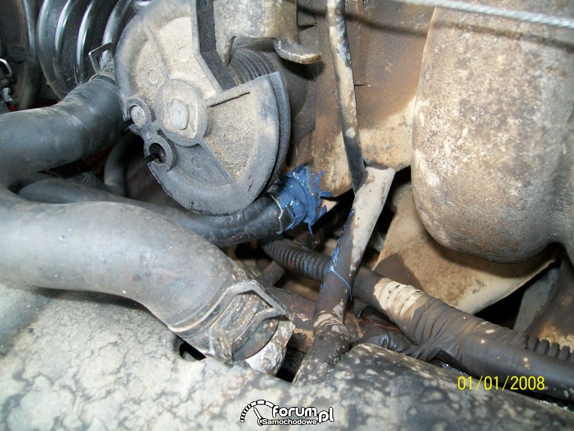

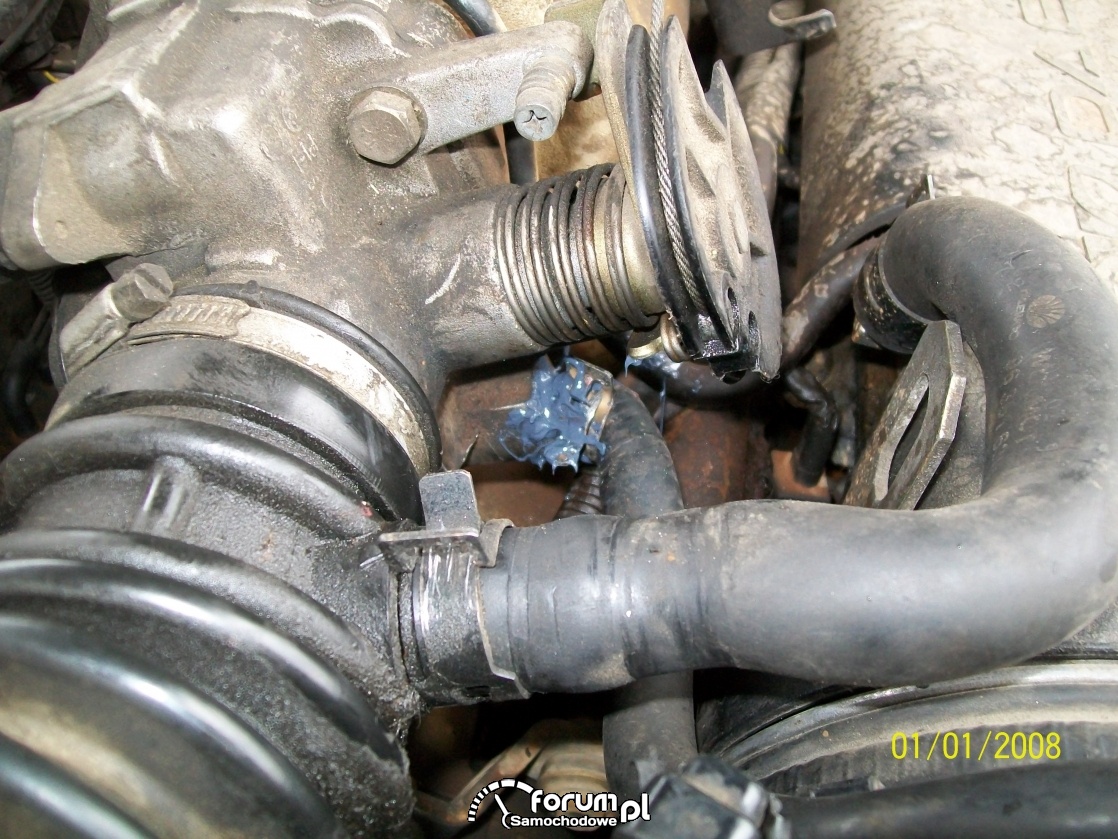

Przegniło mi kolanko na które jest nakładany wąż od chłodnicy.
Po odpaleniu silnika wycieka płyn, zapaprałem to na razie sylikonem.
Niestety nie mam pojęcia czy jest możliwość jego wymiany i jaka jest fachowa nazwa tego kolanka, aby je zamówić. Proszę o pomocy

To co widać na zdjęciu to przewód który dochodzi do przepustnicy i to właśnie w niej przegniło to kolanko. Raczej samego kolanka nie wymienisz tylko całą przepustnicę. Zerknij sobie tu [link do oferty na Allegro wygasł] masz całą kompletną za 40zł.
Poniżej obrazek na którym widać ten wężyk (po prawej na dole) z rurką która u Ciebie przegniła.

Zamówić na allegro albo podjechać na najbliższy autozłom. Jak pisze kolega jest to całość - przepustnica jest chłodzona płynem chłodniczym. Silikon nie pomoże.
