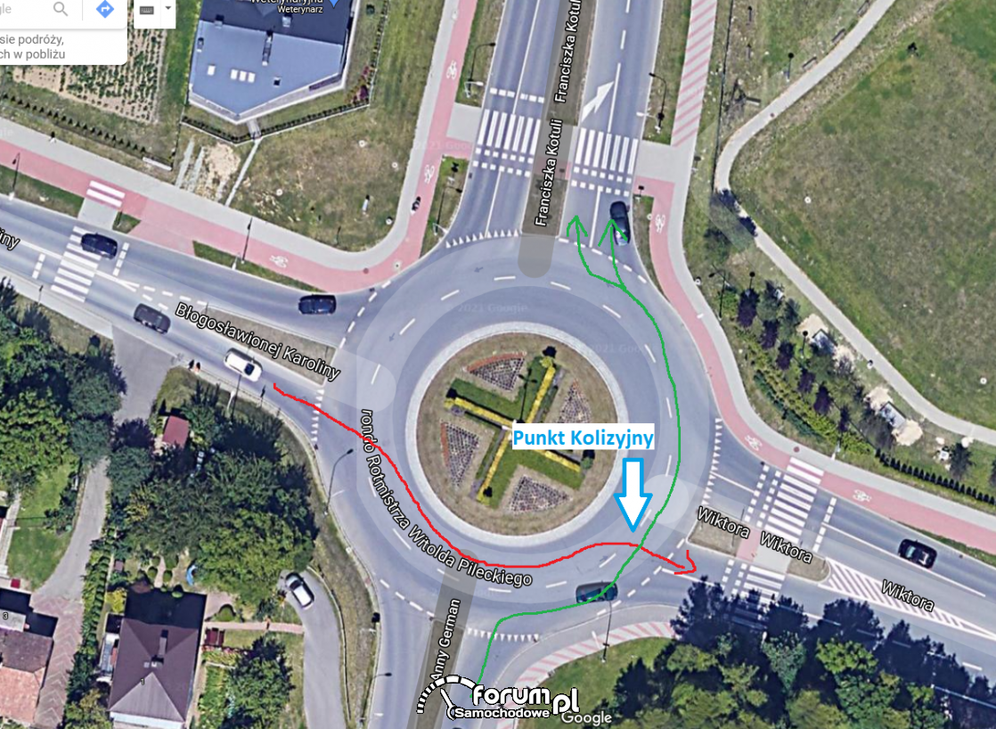

Hej, od jakiegoś czasu zmodyfikowali pasy na rondzie na ul. Słonecznej w Tarnowie i moim zdaniem pierwszeństwo tam jest niejasne a na pewno oznakowanie jest dość mocno mylące, tak więc proszę Was o opinie :)
Na początku było tak:
Rondo z niejasnym pierwszeństwem - pytanie
W zasadzie problem jest na całym rondzie ale dla przykładu omawiam konkretne miejsce zaznaczone X.
To samo miejsce z widoku samochodu:
Na widoku z góry widać i jasnym jest że samochód zjeżdżający w prawo z środkowego pasa ma pierwszeństwo przed kontynuującym jazdę prawym pasem na rondzie (gdzie ten musi zmienić pas ruchu).
Problem pojawił się gdy namalowali pasy przez środek jezdni na rondzie gdzie wcześniej ich nie było. W tym momencie (widok z samochodu) i zjeżdżający z środkowego pasa na rondzie i kontynuujący jazdę prawym pasem zmieniają pas ruchu. Zostaje więc chyba tylko reguła prawej ręki czyli ten na środku ronda powinien poczekać i przepuścić jadącego prawym pasem, niemniej jednak w tym przypadku poco przerywana linia przecinająca prawy pas - nic ona nie wnosi a tylko utrudnia.
Moim zdaniem powinno zostać tak jak jest na widoku z góry - w tedy rondo działa jak rondo turbinowe i zjeżdżający z środka ma pierwszeństwo, albo powinni wymazać pasy przecinające prawy pas ronda zostawiając pasy oddzielające dwa pasy ruchu na rondzie - w tedy byłoby to najzwyklejsze rondo z dwoma pasami ruchu.
Czy może mi to ktoś wyjaśnić czy tak jak sądzę pasy na rondzie są po prostu niewłaściwie pomalowane ?

Moim zdaniem w tej chwili oznakowanie ronda pasami w ten sposób jest błędne i zmienia zupełnie zasady które wcześniej na nim obowiązywały. Przypuszczam, że ktoś nie pomyślał malując tu w ten sposób pasy lub nie usunął starych.
Wychodzi na to, że jadąc wewnętrznym pasem kierowca musi ustąpić pierwszeństwa temu który jest na pasie zewnętrznym czyli tak jak w przypadku zwykłego dwupasmowego ronda (chyba że strzałki pozostały na prawym pasie do jazdy tylko na wprost).

Rondo było wcześniej kierunkowym rondem typy amerykańskiego, a teraz uzupełniano linie prowadzące, niestety poza lewymi krawędziowymi jezdni wylotowych. Teraz rondo jest rondem odśrodkowym, zatem o kierunkowej organizacji ruchu i podporządkowanych wszystkich wlotach. Wjeżdżający na rondo z drogi podporządkowanej przecina dwupasową jezdnię drogi z pierwszeństwem będącą drogą wylotową z ronda. Miedzy wlotem i wylotem nie ma odcinka przeplatania, zatem oznakowanie jest poprawne. Nieuprawniony jest tam jedynie znak nakazu C-12 "ruch okrężny", ale to narodzona w Krakowie w 2005 roku ogólnopolska patologia, a z tym walczyć najtrudniej.
Pierwszy przejeżdża pojazd jadący droga z pierwszeństwem w kierunku wylotu i dopiero po jego przejeździe może na rondo wjechać pojazd z drogi podporządkowanej. { wypowiedź niezgodna z prawem, namawiająca do jego łamania ].

MrErdek1 - dziękuję za odpowiedź, przyznam się że po pierwszym przeczytaniu Twojego posta niewiele zrozumiałem, ale chyba już rozumiem jaka ideologia za tym przemawia.
Tak więc może rozrysuję to żeby było jasne dla innych:
Na zdjęciu zaznaczyłem strzałkami pasy ruchu i kreskami przerywanymi linie oddzielające pasy ruchu.
Jeśli nie traktować by tego jako rondo wszystko jest jasne. To co narysowałem to skrzyżowanie dwóch dróg jednokierunkowych typu X. W Tym przypadku jadący lewym (czerwonym) pasem nie musi oglądać się na prawy pas i zjeżdżając z "ronda" bo po prostu kontynuuje jazdę swoim pasem nie musząc nikomu ustępować i wystawiając prawego kierunkowskazu (jest na swoim pasie a na drodze z prawej, którą mija jadący mają znak ustąp pierwszeństwa). Jadących tym pasem ruchu nie obowiązują zielone przerywane "linie prowadzące" bo nie są narysowane dla nich, a dla jadących zielonymi pasami ruchu.
Z tego wynika też jedna ciekawa rzecz: zawracając na "rondzie" pasem lewym musiał bym w zasadzie cały czas używać lewego kierunkowskazu bo podczas tego manewru parę razy zmienię pasy ruchu.
W tym przypadku jest tak jak piszesz znak C-12: ruch okrężny nie powinien się tam znaleźć bo sugeruje że linia narysowana przez środek ronda (na czerwono):
jest linią oddzielającą pasy ruchu na rondzie o ruchu okrężnym (odgiętym torem jazdy) a skręt w prawo z ronda jest zjazdem z ronda czyli zmianą pasa o ruchu okrężnym na pas do jazdy prosto.
Podsumowując:
Skrzyżowanie to jest źle oznakowane. Wjeżdżając na rondo kierujący pojazdem otrzymuje mylne oznakowanie - znam C-12: ruch okrężny sugeruje właśnie "ruch okrężny" ale oznakowanie poziome temu przeczy. Sytuacja rozrysowana na pierwszym zdjęciu w tym poście z rozrysowanymi czerwonymi i zielonymi kreskami jasno pokazuje że ruch okrężny to nie jest.
PS: linii prowadzących dla lewego (czerwonego) pasa, które Ty dorysowałeś, a ja poprawiłem na czerwono w rzeczywistości nie ma narysowanych:
Co w tym przypadku sugeruje jednak jazdę odgiętym torem jazdy po "rondzie" lewym pasem.
Pomieszanie z poplątaniem - w ruchu drogowym nikt nie wie jak jechać tym rondem żeby było poprawnie :shock:

Właściwie zrozumiałeś to co napisałem. To rondo jest rondem odśrodkowym o kierunkowej organizacji ruchu, z jezdniami i pasami ruchu biegnącymi na wprost do wylotów i braku odcinków przeplatania strumieni ruchu. [ wypowiedź niezgodna z prawem ] W załączeniu dodałem dwa rysunki tego ronda PRAWIDŁOWO oznaczonego znakiem C-12 czyli o okrężnej organizacji ruchu z dodanym do niego znakiem A-7 "ustąp pierwszeństwa", który zgodnie z Porozumieniami europejskimi z 1971 roku odwraca pierwszeństwo na skrzyżowaniach wlotowych z pierwszeństwa z prawej na pierwszeństwo z lewej. Tu wjazd i jazda po obwiedni to kontynuacja dotychczasowej jazdy na wprost jezdnią drogi która biegnie w pętli bez końca dookoła wyspy, tak jak tu, lub dookoła zagospodarowanego na cele publiczne placu, jak np. na placu tysiąclecia w Siedlcach z kościołem na środku. [ wypowiedż niezgodna z prawem ]

Tak jak narysowałeś w ostatnim poście na pierwszym lub drugim rysunku jest poprawnie i na tego typu rondach nie ma żadnego problemu z wyznaczeniem kto ma pierwszeństwo przed kim (dla znających przepisy).

Przed wjazdem na rondo ( będziemy używać nazwy potocznej tego skrzyżowania, żeby było prościej ), stoją znaki C12 i A7. Podejrzewam, że jest tak, że samochód chcący wjechać na rondo od strony namalowanej linii żółtej jest wjeżdżającym na rondo, a samochód czarny jest już na rondzie. I nawet gdyby samochód czarny dopiero wjechał na rondo, to ten drugi jest jeszcze przed rondem, nie jest nawet tak blisko ronda, że już na nie wjeżdża. Tak więc pojazd czarny jest już na rondzie, więc i tak ma pierwszeństwo, bo ten drugi na rondo dopiero wjeżdża. Więc te pasy za wiele tutaj nie zmieniają.
Równie dobrze, czarny samochód mógłby jechać nie tym lewym, a prawym pasem ( jeżeli jest tam drugi pas ). I sytuacja byłaby ta sama.
Jednakże jeżeli już oba pojazdy spotkały by się na skrzyżowaniu tych pasów, to podejrzewam, że winnym kolizji byłby pojazd czarny, bo ten drugi był z jego prawej strony ( ale to zależy od rozmiaru ronda, czyli czy ten z żółtej kreski był wjeżdżającym na rondo )
