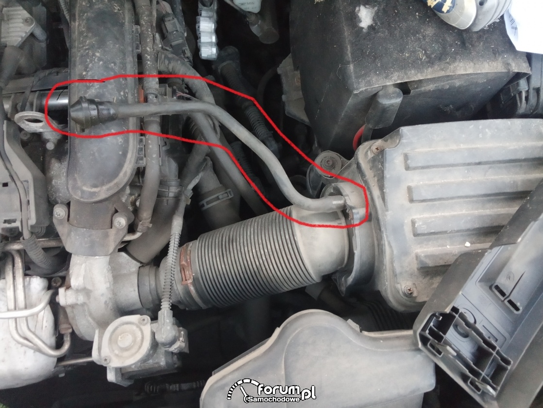

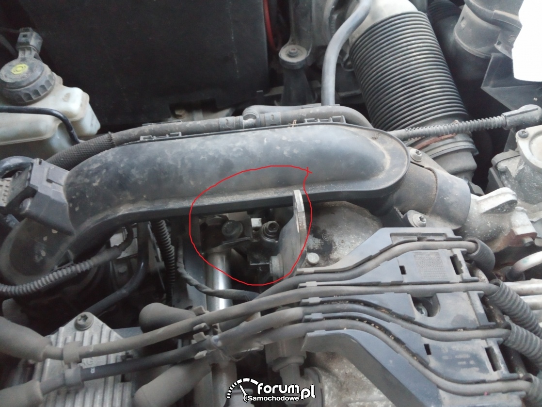

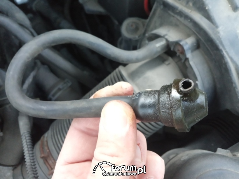

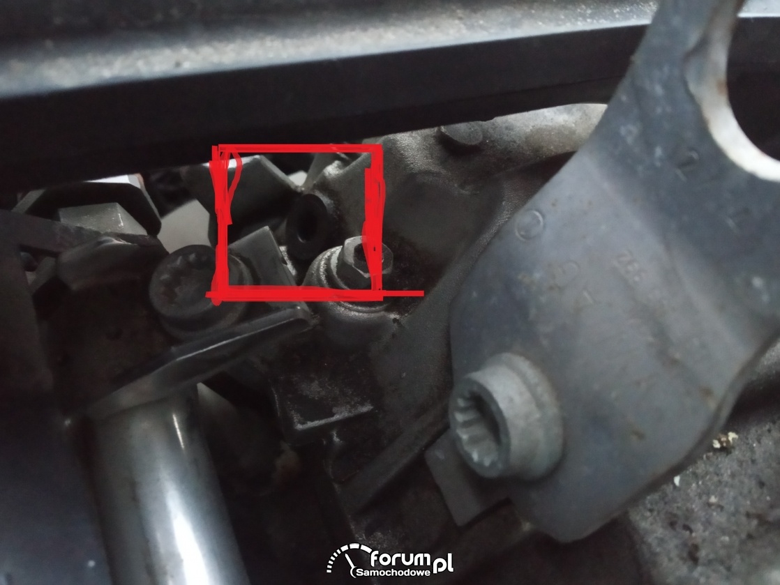

Otóż zaglądając dzisiaj pod maskę, chcąc sprawdzić stan filtra powietrza mojego Tourana zauważyłem wytknięty przewód (foto 1a oraz 2a). Wychodzi on z obudowy z filtrem powietrza i w oryginale wchodzi w silnik. U mnie był on wysunięty od strony silnika (foto 3a i 4a, gdzie powinien wchodzić). Wetknąłem go z powrotem na miejsce.

Z tego co widzę po zdjęciach to jest zaworek odmy taki separator oleju.

Ten zawór ma urwany króciec . Reszta pewnie siedzi tam w silniku . Trzeba wydłubać , a zawór kupić nowy . https://www.google.com/search?q=zaw%C3% ... nt=gws-wiz

a co jeśli tej reszty nie widać od strony silnika?

No to kup nowy i montuj .
