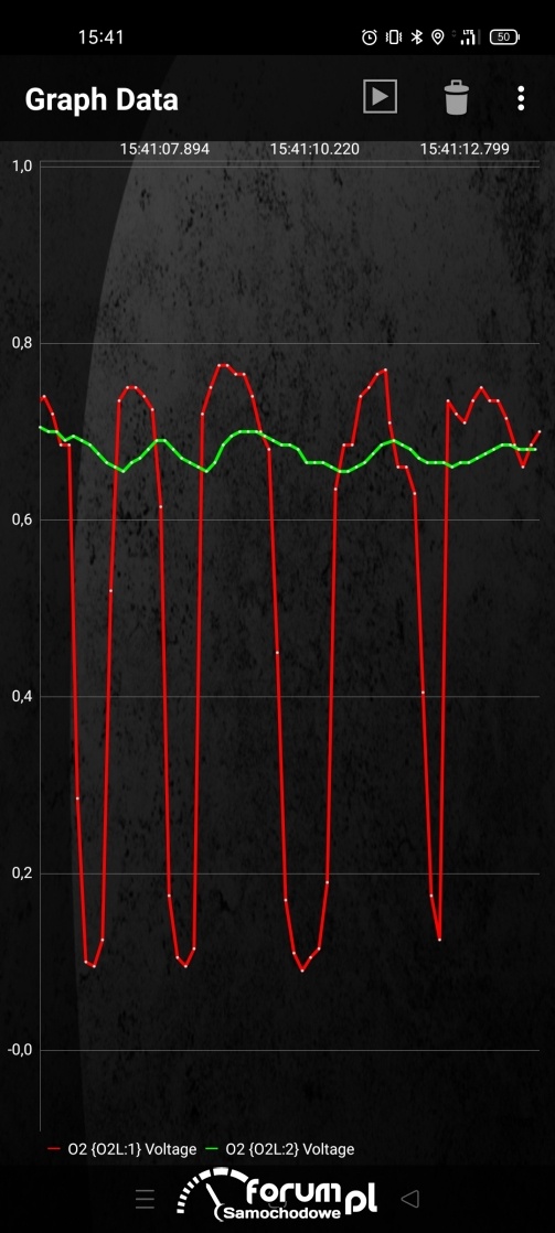

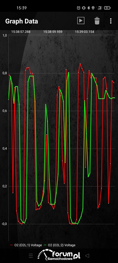

Posiadam Forda Fiestę 1.0 59kw, 2013r.
Od jakiegoś czasu pojawia mi się błąd P0420. Sprawdziłem ostatnio odczyt napięcia na obu sondach podczas jazdy i na postoju na wolnych obrotach.
Odczyt na wolnych obrotach:
Błąd P0420, katalizator czy sonda?
Odczyt podczas jazdy:
Zastanawiam się co mogę jeszcze sprawdzić aby stwierdzić czy sonda za katem (kolor zielony) jest do wymiany czy katalizor skończył swój żywot?

Czy odczyt podczas jazdy robiłeś przy rozgrzanym silniku? Układ wydechowy musi być dobrze rozgrzany żeby wartości odczytu były prawidłowe.
Wykres pokazuje że druga sonda pracuje podobnie do pierwszej oscylując w postaci takiej sinusoidy. Jeżeli jedziesz ze stałą prędkością utrzymując stałe obroty to wykres drugiej sondy przy sprawnym katalizatorze powinien być praktycznie płaski. U Ciebie to wygląda tka jak by katalizator całkowicie nie pracował jak wspomniał [email widoczny po zalogowaniu] />
Zerknij sobie jeszcze tu do opisu kodów kody/obdii/1-p0420/ i proponuję zajrzeć do tego tematu na forum wskazania-sondy-lambda-za-katalizatorem-vt98969.htm

Tak, silnik był rozgrzany. Wydaje mi się że gdyby kat był już na wykończeniu to krzywa powinna być raczej wypłaszczona i na niskim poziomie voltarzu co świadczyłoby o tym że dużo tlenu wychodzi z katalizatora.

Arkadio2 napisał(a):gdyby kat był już na wykończeniu to krzywa powinna być raczej wypłaszczona
Poczytaj tematy które podałem tam jest wyjaśnione co i jak. W przypadku drugiej sondy wykres przy sprawnym katalizatorze musi być płaski jak zaczyna pokrywać się z wykresem pierwszej sondy przed katem to znaczy, że katalizator nie pracuje.

OK. W takim razie pytanie jak wyglądają odczyty przy awarii sondy lambda. Chodzi mi o to, aby zdiagnozować dokładnie w czym leży problem przed decyzją ostateczną czyli wymianą katalizatora tudzież jego regeneracją.

Pisałem - trudny temat . Można zapytać - jak wyglądają odczyty przy awarii sondy na sprawnym kacie a jak na niesprawnym . Czy masz sprawny czy nie sprawny to nie wiesz . Choć ecu zgłasza że niesprawny . Nie zgłasza że sonda niesprawna wypluwając adekwatny błąd . Zbyt dużo zależności aby przez internet dać jednoznaczną odpowiedż . W realu jest inaczej . Np przyjechał z takim błędem , niski przebieg , bardzo niski jak na wiek auta . Aż się nie wierzy że mógł paść kat . No ale wydech w opłakanym stanie . Pierdzi tu i tam . A tutaj też to ma wpływ na ocenę sytuacji.

No dokładnie tu nieszczelność wydechu może mieć duży wpływ na odczyty z drugiej sondy.

Dobrze rozumiem że nieszczelności wydechu za drugą sonda (między sonda a tłumikiem) też mogą wpływać na złe odczyty sondy i generować błędy silnika?

Tu chodzi o nieszczelność wydechu przed drugą sondą. To co jest dalej nie będzie wpływało na jej odczyty.

Na odczytach z kompa można jakoś takie nieszczelności/przedmuchy wyłapać?

Arkadio2 napisał(a):Na odczytach z kompa można jakoś takie nieszczelności/przedmuchy wyłapać?
Nie . Trzeba wejść pod auto , uruchomić motor i patrzeć . Możesz szmatą zatkać wylot spalin a wtedy będzie widać i słychać najlepiej.

Dla pewności można przecież zrobić analizę spalin. Chociażby na SKP. Przy czym tutaj układ wydechowy musi być cały szczelny.

Wymieniłem kata. Efekt widać od razu. :D
