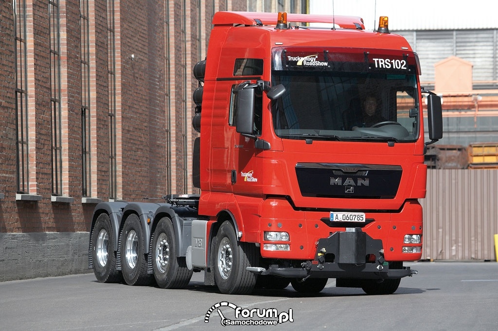

Najważniejszym parametrem ciągnika balastowego jest siła uciągu. Jest ona uzależniona nie tylko od mocy silnika, ale także od tego, jak skutecznie jest przekazywana na osie ciągnika – te zaś muszą mieć zapewniony stały kontakt z podłożem. Aby było to możliwe, ciągniki wyposaża się w balast – stąd też wzięła się ich nazwa.
Ciągniki balastowe z siłą uciągu lokomotywy!
Funkcję balastu najczęściej pełnią betonowe lub stalowe bloki, choć stosuje się także zbiorniki na wodę i piasek. Masa balastu uzależniona jest przede wszystkim od mocy ciągnika i warunków eksploatacji. Największe dociążenia stosuje się w przypadku ciągnięcia ciężkich ładunków na drogach o dużej pochyłości, np. w górach, lub o ograniczonej przyczepności, np. na nawierzchniach z kostki granitowej czy stalowych pokładach barek transportowych. W takich sytuacjach stosuje się też samochody pchające, których zadaniem jest zwiększenie skuteczności hamowania oraz usprawnienie manewrowania całego zestawu. Masa balastu może wynosić od kilku do – w przypadku największych ciągników – kilkudziesięciu ton. Dla zapewnienia najbardziej korzystnego (równomiernego) rozłożenia przekazywanej mocy wszystkie osie lub zdecydowana ich większość są napędzane. W ciągnikach balastowych, które powstały z wykorzystaniem elementów jezdnych seryjnych ciężarówek, stosowane są koła o typowej średnicy 22,5". Z reguły wykorzystuje się opony o podwyższonej wytrzymałości na obciążenia (mają wzmocnione barki). Największe i najmocniejsze ciągniki wyposażane są w specjalne mosty napędowe i znacznie większe niż typowe koła – nawet o średnicy powyżej 25". Koła o dużej średnicy pozwalają nie tylko lepiej przenieść gigantyczny moment obrotowy, ale także zapewniają właściwą przyczepność do nawierzchni. Duża moc silnika i wartość momentu obrotowego sprawiają, że zamiast typowych sprzęgieł stosowane są znacznie bardziej wytrzymałe tzw. przetworniki momentu obrotowego. Relatywnie mała prędkość, jaką osiąga pojazd z ładunkiem, w połączeniu z dużym obciążeniem termicznym silnika wymaga instalacji znacznie bardziej wydajnych niż seryjne układów chłodzenia. Chłodnice oleju, wody i powietrza doładowującego – wyposażone w zespoły wentylatorów – montuje się bezpo­średnio za kabiną kierowcy.

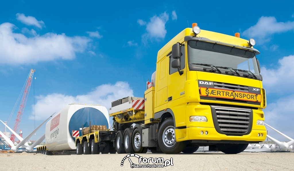

Ciągniki balastowe dzielą się na dwa podstawowe rodzaje: przeznaczone do holowania wieloosiowych przyczep oraz takie, które wyposażone w sprzęg siodłowy współpracują ze specjalistycz­nymi – głównie niskopodłogowymi – naczepami. Te pierwsze są wykorzystywane do transportu najcięższych i największych ładunków. Ciągników balastowych współpracujących z naczepami używa się głównie do przewozu wysokich i/lub długich ładunków o masie nieprzekraczającej z reguły 100 t. W zależności od masy przewożonego ładunku naczepa spoczywa na siodle ciągnika bezpośrednio lub pośrednio, gdy naczepa wsparta jest na dodatkowym, pomocniczym wózku (tzw. dolly). Jego zadaniem jest rozłożenie nacisku na większą liczbę osi (ciągnika i wózka). To rozwiązanie jest stosowane przy transporcie cięż­szych ładunków. Ciągniki współpracujące z naczepami zazwyczaj nie mają dodatkowego balastu – jako że odpowiednie dociążenie osi napędzanych stanowi już sam przewożony ładunek. Kilkutonowy balast bywa montowany wówczas, gdy ciągnik zestawiony jest z pustą naczepą, a warunki drogowe nie zapewniają odpowiedniej przyczepności kół (np. podjazd pod górę, śliska nawierzchnia). W większości obecnie produkowanych ciągników wyposażonych w sprzęgi siodłowe jest możliwość podnoszenia osi nienapędzanych. Podniesienie takiej osi powoduje dociążenie kół napędzanych, a tym samym przyczepność do nawierzchni (ze względu na możliwość przekroczenia dopuszczalnego nacisku na osie podczas jazdy z ładunkiem takie rozwiązanie może być stosowane jedynie incydentalnie). Ciągniki wyposażone w sprzęgi siodłowe mogą być wykorzystywane także do holowania wieloosiowych przyczep. Wówczas na siodle instalowana jest specjalna skrzynia ładunkowa, w której znajduje się m.in. balast, koła zapasowe i dodatkowe wyposażenie techniczne.

Ciągniki balastowe wyposażone w sprzęgi siodłowe w swojej ofercie mają wszyscy liczący się europejscy producenci samochodów ciężarowych. W największej liczbie produkowane są ciągniki balastowe, których siła ciągu nie przekracza 200–250 t. Tego typu pojazdy budowane są z wykorzystaniem znacznej ilości elementów stosowanych w seryjnych ciężarówkach. Skala produkcji takich pojazdów nie jest duża i praktycznie każdy budowany jest na konkretne zamówienie klienta. Pod uwagę brane są m.in. warunki klimatyczne, w jakich eksploatowany ma być samochód. Ciągniki, które będą pracowały w ciepłym klimacie, wyposażane są w układy chłodzenia silnika o większej wydajności. Ponieważ skala produkcji nie jest duża, to niektórzy producenci zlecają wytwarzanie ciągników balastowych (zarówno tych do przyczep, jak i wyposażonych w sprzęgi siodłowe) wyspecjalizowanym i powiązanym z nimi – także kapitałowo – firmom. Tak postępuje np. DAF, dla ­którego ciągniki balastowe wytwarza GINAF, oraz MAN, używający dla tego typu pojazdów marki handlowej ÖAF. Podobne ciężkie ciągniki ma w swojej ofercie także IVECO, Mercedes­-Benz (w nazwie dodaje człon: Titan), Scania i Volvo. Renault wytwarza takie pojazdy samodzielnie, a także pod marką Sisu (ta fińska firma należy do Renault). Ze względu na przepisy dotyczące maksymalnego nacisku na osie w obecnie produkowanych ciągnikach balastowych (o sile uciągu 200–250 t) stosuje się co najmniej cztery osie (jeszcze 15 lat temu standardem były trzy osie).

Moce silników najbardziej popularnych ciągników balastowych o sile uciągu 200–250 t wynoszą około 600–700 KM. Taką mocą dysponuje np. MAN – ÖAF TGX 41.680 FVD oraz Mercedes-Benz/Titan Actros SLT 4160 o układach napędowych 8×6. Wszystkie ciągniki bez względu na rodzaj mogą być ze sobą zestawiane, zwielokrotniając tym samym siłę uciągu. Pojazdy można łączyć ze sobą zarówno z przodu zestawu, jak i z tyłu – wówczas pełnią funkcję "pchaczy". W takich zestawieniach pracować może także największy ciągnik balastowy świata – Nicolas Tractomas TR 10×10 (wpisany do Księgi Rekordów Guinnessa). Produkowany przez francuską firmę Nicolas Industrie pojazd waży 71 t i wyposażony jest w 12-cylindrowy silnik Caterpillar o pojemności 27 020 cm3 i mocy 661 kW (900 KM). Nicolas Tractomas TR 10×10 może holować przyczepy o masie do 700 t.
