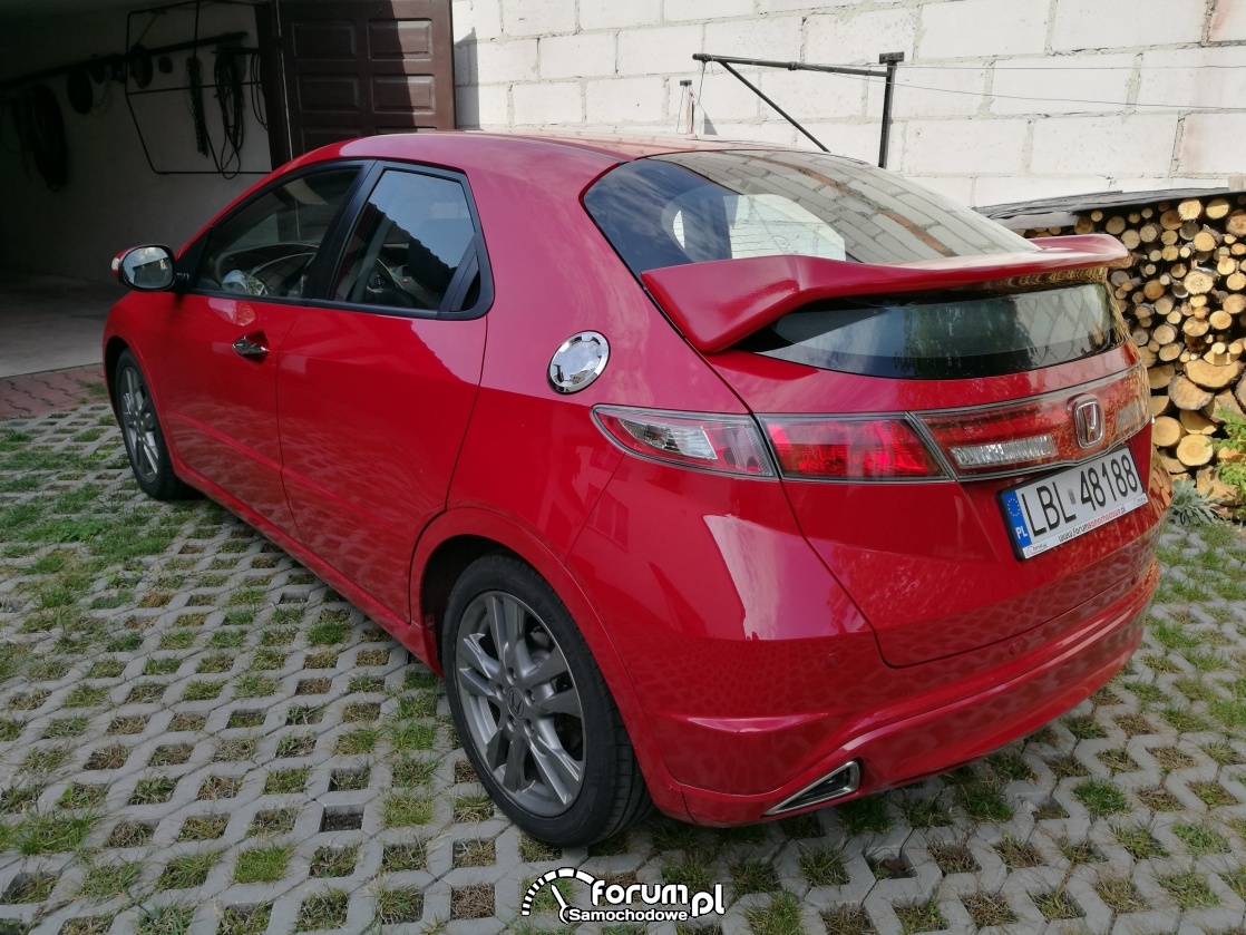

Malowanie w domowych warunkach i przymiarki :mrgreen:
W następny weekend planuje spolerować (niestety ręcznie), bo jest lekka skórka pomarańczy i w końcu przykleić. Jestem zadowolony, bo odcień nie różni się praktycznie.
