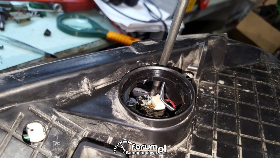

Miałem w rękach różne egzemplarze po "naprawach". Jedne miały zdejmowane klosze, inne wycinane prostokątne otwory, że nie wspomnę już o nieudolnych naprawach samej elektroniki. Ja robię dwa nawierty o różnych średnicach. Trzeba je wykonać tak, aby można było odkręcić 2 wkręty oraz odpiąć jedną z wtyczek. Należy przy tym zachować szczególną ostrożność, gdyż nieodwracalne uszkodzenie elektroniki to ułamek sekundy. Dlaczego nawierty? Ponieważ potem zamykam je odpowiednio dobranymi zaślepkami gumowymi. Co nie narusza szczelności i estetyki obudowy.
Żeby naprawić elektronikę należy wykonać demontaż i ponowny montaż praktycznie wszystkich elementów ze sprawdzeniem i wymianą uszkodzonych lub tych, które teoretycznie wyglądają na sprawne jednak w niedługim czasie padną. Bez odpowiedniego przygotowania rzetelna naprawa jest niemożliwa. Z odpowiednimi narzędziami, wiedzą i częściami zamiennymi - dosyć skomplikowana i czasochłonna.

Napisałem wszystko to, co powinno wystarczyć do samodzielnej naprawy, jeżeli czujesz się na siłach. Masz opisaną całą procedurę wydostania przetwornicy. Naprawa elektroniki to kolejny etap. Na płytce znajduje się 70 elementów elektronicznych, niektóre nieco większe od ziarenka maku. Spoiwo bezołowiowe. Nośnik to nie płyta szklano-epoksydowa, nie bakelit, tylko radiator aluminiowy i folia ze ścieżkami. Zniszczyć można nieodwracalnie w moment. Jeżeli komuś przychodzi do głowy słowo "piekarnik" to naprawdę odradzam.
Co powinienem jeszcze napisać?
Edit: Dodam jeszcze, że zazwyczaj elektronika jest zmasakrowana, a pobór prądu może przekraczać 3A, nawet przy nieświecących LED'ach.
Przy sprawnej elektronice pobór prądu wynosi poniżej 1A przy pełnej mocy.
Przewody: czarny masa, zielony pełna moc dzienne, czerwony obniżona moc ze światłami mijania.
Niezbędne narzędzia i materiały:
wiertła 2,5 i 10 mm z ogranicznikiem głębokości
zaślepki gumowe, zestaw haczyków i pęset
dwa wkrętaki, PH1 i mniejszy precyzyjny
stanowisko robocze z kamerą lub porządną lupą
stacja lutownicza hotair ręczna
stacja lutownicza BGA z preheater'em
spoiwo bezołowiowe + odpowiedni topnik
zapasowe elementy elektroniczne (najlepiej wszystkie)
zasilacz laboratoryjny, porządny multimetr
myjka utradźwiękowa z płynem do elektroniki
Po naprawie należy wykonać długie płukanie ultradźwiękowe oraz kilkugodzinne testy świecenia (z obserwacją prądów i napięć) w skrajnie niskiej i skrajnie wysokiej temperaturze. Po tym jest pewność, że wszystko działa jak należy.

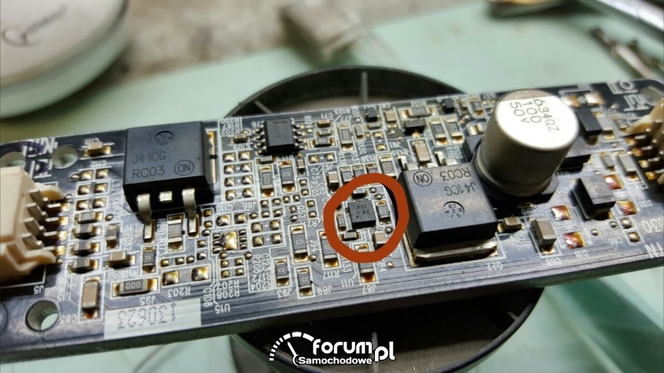

@markooo zaznaczyłeś na zdjęciu pierwszym element który trzeba wymienić żeby naprawić ledy? Napisz coś więcej...
Trzeba go wymieniać czy wystarczy sprawdzić luty na płytce? Ma on jakieś oznaczenie bo na zdjęciu słabo widać, a może są jakieś zamienniki?

Problem jest opisany na rosyjskiej stronce:https://www.drive2.ru/l/7185828/
Ponoć to wada producenta, słyszałem że swego czasu w KIA wymieniali wadliwe reflektory.
Ten tranzystor, który zazwyczaj się psuje ma 6 pinów po trzy na stronie, jego oznaczenie to "ATI" ma poniżej jeszcze opis " I AF" i jest to chyba jakiś regulator impulsowy. Postaram się jeszcze dziś podjechać do sklepu elektronicznego by dowiedzieć się czy ta część jest dostępna.

Ciekawa sprawa. Zastanawiam się tylko czy skoro on ma sześć pinów to czy zwykłą lutownicą da radę to zrobić tak żeby nie zepsuć reszty lutów/połączeń na płytce.
