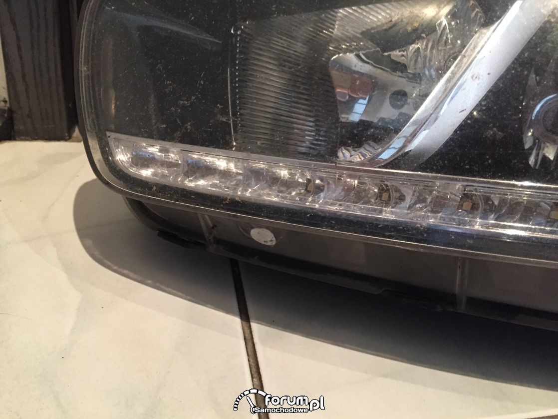

Witam serdecznie koledze zepsuł się reflektor mianowicie nie zapala mu się led w jednej z lamp nie świeci w ogóle a w drugiej miga czasami.
Są to wersje europejskie zwykłe soczewki z ledami (nie Xenon) czy jest możliwość naprawienia takiej lampy czy tylko ratuje nas wymiana na nowy egzemplarza??
W załączniku dodaję zdjęcia reflektora,zdjęcie ledów z zewnątrz oraz wtyczki która odpowiedzialna jest za LED-y.
Kabel czarny minus,czerwony plus.
Mam nadzieje ze coś podpowiecie,zapraszam wszystkich do dyskusji.

mobileIS napisał(a):nie zapala mu się led w jednej z lamp nie świeci w ogóle a w drugiej miga czasami
Sprawdzałeś napięcia na wtyczce od tych ledów. Mi się wydaje że powinien on świecić jak dodasz (+) i (-) a trzeci kabelek zielony służy do przygaszania ledów jak zapalisz światła mijania.
Sprawdź napięcia na wtyczce która idzie z samochodu i jakie będziesz miał tam napięcia. Jeżeli tam będzie ok to problem jest w samej lampie i nie wiem czy tu nie trzeba by ich rozklejać żeby naprawić moduł ledów.

sprawdzałem napięcie na aucie i wszystko okey jest,chyba problem tkwi w samej lampie bo ten led w niej tak błyska z przerwami,a co na płytce trzeba wymienić żeby led świecił prawidłowo???

Z tego co ja wiem, to takich lamp się nie rozkleja, bo bardzo trudno jest uzyskać w nich szczelność. Aczkolwiek słyszałem o warsztatach, któe takie reflektory rozklejają i wymieniają ledy bądz naprawiają elektronikę. Ale jak to wygląda po sklejeniu - tego nie widziałem. Słyszałem tylko, że jest już naprawdę nieestetyczne.
mobileIS napisał(a):a co na płytce trzeba wymienić żeby led świecił prawidłowo???
Tu będziesz miał problem z uzyskaniem informacji. Nie wiemy jakie tam są zastosowane elementy elektroniki i jak są połączone na płytce. Trzeba by to rozebrać, przeanalizować ściezki itd itd. Nie wiem, ale raczej nikt się takiej roboty nie podejmie, by naprawić ten reflektor. Ale próbować warto.

Ja rowniez mam problemy ze wiatlami do jazdy dziennej w Kia Ceed z 2012 roku.
W jednej lampie nie swieca diody w ogole a w drugiej slabiej tj. jak postojowki.
Rozebralem jedna z lamp i okazuje sie, ze do plytki ledowej dochodzi napiecie ale juz nie wychodzi na ledy. Odlaczylem wtyczki w lampach z ledow i narazie jezdze na mijania. Nawet zakupilem jedna uzywana lampe i gosci zapewnial , ze ledzy swieca ale jest inaczej.

No nie do końca - nikt tak zabardzo nie chce robić ani jednego ani drugiego, bo obie te operacje wiążą się z rozklejeniem tego reflektora. A głównie chodzi o to, że p[onowne sklejenie nie jest podobno takie proste i zazwyczaj wychodzi bardzo nieładnie.

Zakup używanej lampy nic nie da, ponieważ problem z ledami leży w konstrukcji elektroniki lampy. Praktycznie rzecz biorąc każda lampa padnie w swoim czasie.
PS. Nie trzeba zdejmować klosza, żeby naprawić pomrugujące lub całkowicie martwe DRL w tej lampie.
