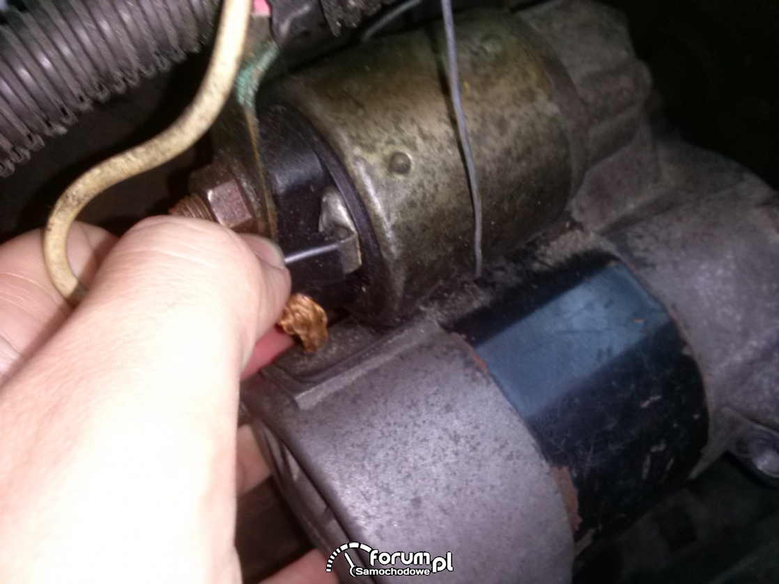

Uszkodziła mi się końcówka przewodu po którym idzie napięcie ze stacyjki.
Przed uszkodzeniem to wyglądało tak:
Lutowanie przewodu rozrusznika
A po uszkodzeniu tak:
Zlutowałem to miejsce cyną, używając 60 Watowej lutownicy:
Czy to ma szanse działać?
Nie próbowałem jeszcze odpalać silnika, bo boję się żeby czegoś nie przepalić.

Tam jest nit? Dobrze widzę? Nie da się tego zrobić bez lutowania zakładając nową końcówkę na ten kabel?
Może to co zrobiłeś wytrzymać, musisz po prostu sprawdzić :)

Tak, jest nit, możnaby go rozwiercić i założyć nowy z końcówką jak ktoś mi wcześniej sugerował. Ale z tym lutowaniem było łatwiej.
"Może to co zrobiłeś wytrzymać, musisz po prostu sprawdzić :)"
Ok. Za parę godzin sprawdzę i dam znać

ok, jak nie wytrzyma to lepiej będzie założyć nowy nit i konektorek na kabel wtedy będziesz wiedział że nie puści :)

Zaczniesz rozwiercać to zepsujesz. Aby to było pewne w takich przypadkach lutuję tam kawałek przewodu zakończony wsuwką męską.

Ok, ale sprawdzę najpierw czy ten zwykły lut zadziała, narazie auto całe rozkręcone i nie mam jak sprawdzić.

Ok, lut działa. I jak narazie tak pozostawię. Dziękuję za odpowiedzi.
