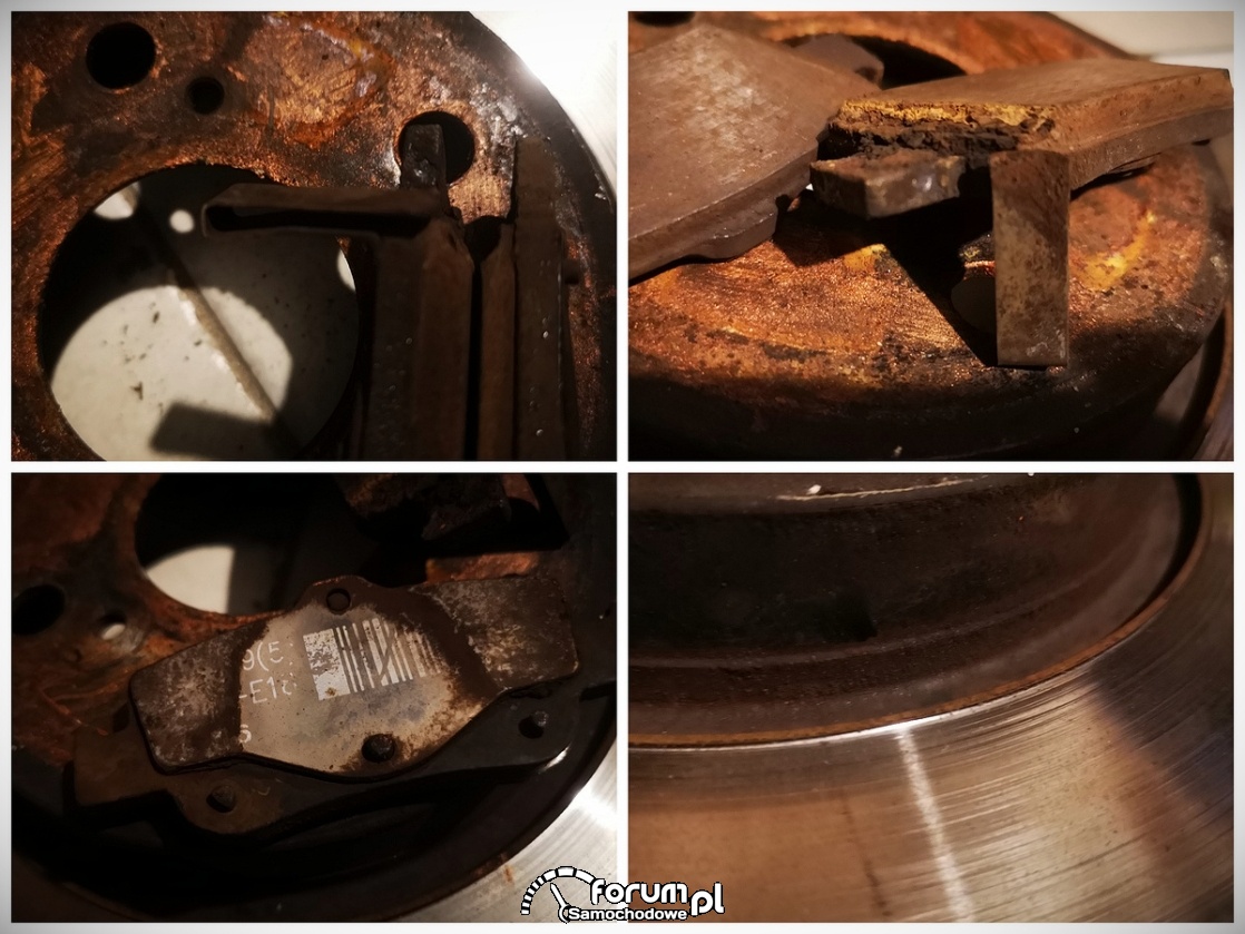

Wymiana klocków i tarcz na tylnej osi
Zauważyłem, że od pewnego czasu klocki potrafią popiskiwać z tyłu przy delikatnym hamowaniu, czy ruszaniu z miejsca. Dodatkowo jak było wilgotno to klocki z tarczą sklejały się. Tu wystarczyła jedna noc postoju i już trzymały. Postanowiłem wymienić komplet tarcze + klocki. Po rozebraniu zacisku zauważyłem, że klocki praktycznie stoją i są zapieczone w prowadnicach. Trochę poszperałem na ten temat w necie i okazało się że warto raz na rok lub dwa lata wyczyścić i przesmarować prowadnice klocków bo w tym modelu potrafią się one zapiekać (hybryda i być może rzadziej z nich korzystasz przy hamowaniu). Samochód był serwisowany ale wątpię czy od nowości ktoś tam choć raz zaglądał. Przebieg przy jakim zmieniłem komplet to 80tyś. km. uznałem, że nie ma sensu zdejmować czyścić i ponownie zakładać tego samego kompletu skoro klocki potrafią przywierać do tarczy (to oryginalny komplet z logo Toyoty).
Wymiana jest dosyć prosta i można to zrobić na podnośniku. Potrzebujemy klucze 14mm i 13mm oraz jakieś kombinerki które będą pomocne przy zdjęciu linki od hamulca ręcznego. Do wciśnięcia tłoczka potrzebny będzie zestaw taki do wkręcania ich na swoje miejsce. Warto też zaopatrzyć się w klucz dynamometryczny i pastę/smar do smarowania prowadnic zacisków hamulcowych.
Poniżej zdjęcia starego kompletu:
Toyota Auris TS 1.8 Hybrid (prestige, executive, skyview, navi) Toyota Auris TS 1.8 Hybrid (prestige, executive, skyview, navi)
