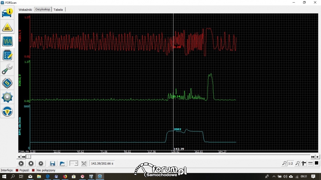

Ford Focus Mk1 Lift 1.6 kombi 2003. Wywala cały czas błąd P0420. Proszę o opinie z sond lambda.
Czy to są prawidłowe odczyty?
Pomiar robiony Forscanem
Załączam zdjęcie
Sondy lambda - czy wszystko z nimi ok i katalizatorem ?
oraz plik .fsl

dyciex napisał(a):Czy to są prawidłowe odczyty?
Druga sonda pokazuje że katalizator prawdopodobnie jest nie sprawny i nie przepala już odpowiednio spalin przez co sonda za katalizatorem zaczyna pracować podobnie do pierwszej. Druga sonda powinna mieć płaski wykres.
Zerknij sobie to tematu wskazania-sondy-lambda-za-katalizatorem-vt98969.htm
Najlepiej wykres obserwować podczas jazdy przy obrotach około 2,5 - 3 tyś. obr. Wtedy zobaczysz jak wygląda wykres drugiej sondy.
