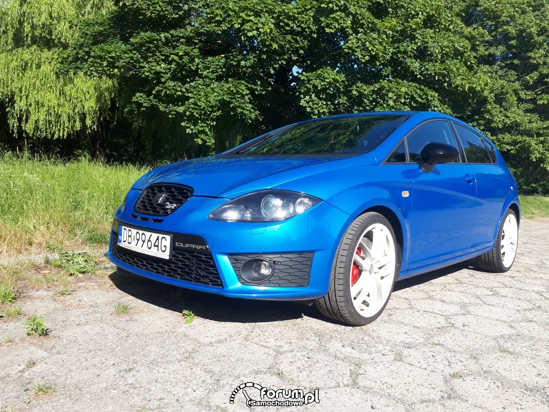

Seat Leon Cupra R 2011 rok, 93tyś przebiegu, auto z polskiego salonu, serwis do samego końca w ASO seryjnie 265koni 350Nm, na hamowni 277koni i 413Nm więc bardzo zdrowa seria, silnik 2.0 TSI EA113 na pasku rozrządu CDLA, w Cuprze R wystepował tylko ten jeden kod silnika. z wyposażenia jest wszystko oprócz skórzanych foteli
plan na ten miesiąc: rozrząd, olej, filtry, płyn hamulcowy
plan na przyszły miesiąc: nowe opony i kpl hamulców tył i przód
Auto słuzyć będzie tak jak poprzednia zwykła Cupra jako auto na weekendowe wyjazdy
Ogólnie o Leonie nie ma co się za dużo rozpisywać, wszystkie plusy i minusy samego modelu wymieniłem w moim innym wątku o leonie 2 1.6 MPI
Tym egzemplarzem zrobiłem dopiero 350km na trasie Poznań - Wałbrzych spalanie 9l przy prędkościach 120-160 w mieście trzeba liczyc ok 11 przy normalnej jezdzie
Z olejem zobaczymy, wg poprzedniego wlasciciela 0,3l na 12tys
1 faktura za serwis, mozna oczywiscie zrobic wszystko 2x taniej poza aso [link wygasł]
do zrobienia jeszcze DV, N75, obejma tłumika, świece, cewki, filtr paliwa, bagnet oleju, hamulce przod i tyl kpl czyli kolejne.
Trzeba jeszcze pamietac ze ja sporo z tych rzeczy wymieniam ze wzgledu na wlasne widzimisie (cewki, dv, pcv, n75 poki dzialaja mozna nie wymkieniac) hpfp po 90tys km wyglada jak nowy ale przy koszcie 400zl za material+wymiane mozna to zrobic raz na kilkadziesiat tys
