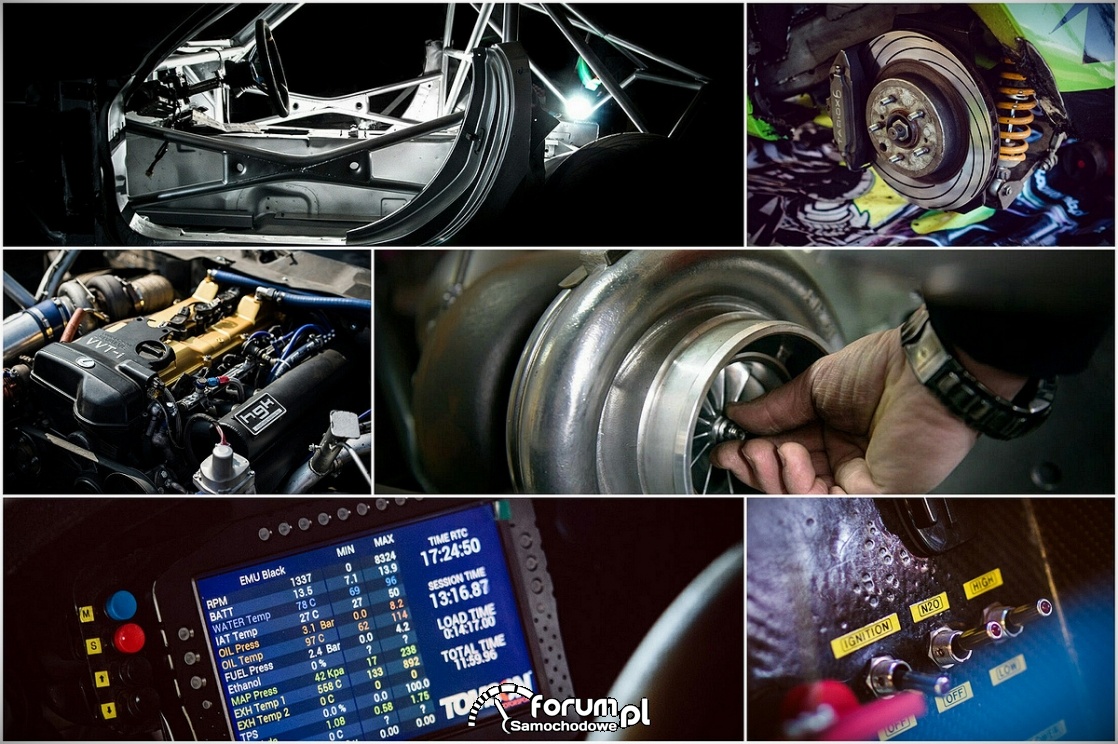

Jednak nie tylko sposób przeniesienia napędu jest istotny w przypadku samochodu driftingowego. Ważne jest również umiejscowienie silnika. "Chociaż driftingowy świat zna projekty z silnikiem położonym centralnie, a nawet z tyłu, w poślizgu takie auta dużo trudniej opanować. Dlatego najlepszą bazą jest klasyczne, sportowe coupé albo roadster z silnikiem z przodu i napędem na tył" tłumaczy Trela, który sam wybrał niepowtarzalnego Opla GT. "Przy wyborze auta do driftu zwracamy uwagę również na inne, mniej widoczne, ale bardzo ważne szczegóły. Ważna jest konstrukcja zawieszenia czy ilość miejsca w komorze silnika. To one decydują, na ile rozwojowy będzie dany projekt" dodaje dwukrotny Driftingowy Mistrz Polski.
Samochód driftingowy Mocny, wytrzymały silnik
Samochód driftingowy Nitro, chłodnice i komputer
Samochód driftingowy Sprzęgło z karbonu i specjalny dyferencjał
Samochód driftingowy Skomplikowane zawieszenie
Samochód driftingowy Przyczepne opony i sprawne hamulce
Ostateczne szlify
By auto driftingowe było kompletne, musi otrzymać również odpowiednie nadwozie. Podobnie jak w najlepszych rajdówkach i autach wyścigowych, nadwozie profesjonalnych driftowozów wykonuje się z lekkich i solidnych włókien. W najlepszych konstrukcjach są one zrobione nawet z włókna węglowego albo kevlaru. A ponieważ drifting jest niezwykle kontaktowym sportem samochodowym, wielu zawodników z przodu i z tyłu auta ukrywa pod nimi tzw. bash bary. To rurowe konstrukcje, które dodatkowo osłaniają kluczowe elementy auta, na przykład chłodnice.
Jak zbudować profesjonalny samochód driftingowy? Żaden profesjonalny drifter nie zapomni o bezpieczeństwie. Tym bardziej, że regulaminy lig drifitingowych - choć na ogół liberalne - są tutaj bardzo wymagające. "Poziom bezpieczeństwa samochodów driftingowych również nie różni się niczym od tego, co znajdziemy w topowych rajdówkach czy autach torowych. W moim driftowozie mam system gaśniczy, główny wyłącznik prądu, wielopunktową klatkę bezpieczeństwa zgodną z załącznikiem J i kubełkowe fotele z 6-punktowymi pasami bezpieczeństwa - wszystko zgodne z homologacją FIA. Sam oczywiście noszę homologowany kombinezon, kask i korzystam z kołnierza HANS, który chroni szyję w razie wypadku. Miałem już kilka poważniejszych dzwonów i dzięki takim rozwiązaniom na szczęście z każdego wyszedłem bez szwanku. Na bezpieczeństwie nie ma co oszczędzać. Szczególnie wtedy, kiedy wywołujemy poślizg przy 200 na liczniku" podsumowuje konstruktor.
